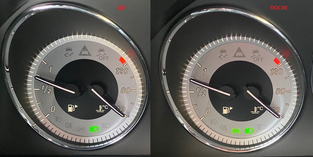

В приборной панели GLK на некоторых машинах отсутствует индикация габаритов, на других кузовах с IC204 не замечала такого (W204,W212,W218,W207).
После покупки автомобиля задавала вопрос дилеру почему не горит лампочка но ответа так и не получила, свыклась и забыла.
Недавно в лс обратился форумчанин sidney с просьбой поделиться дампом от дизельного GLK и вопросом есть ли у меня индикация габаритов.
Пришлось ее найти, сравнила 2 дампа от GLK и она нашлась по адресу 00 95, значение байта - 5A не горит, 7A - горит.
Делала через seed с расчетом на mbtools.me (не сочтите за рекламу, полезный и удобный ресурс), трейс под спойлером.

Request: [23 14 10 00 00 95 01]
Response: [63 5A]
Request: [3D 14 10 00 00 95 01 7A]
Response: [7D 14 10 00 00 95 01]
Response: [63 7A]
