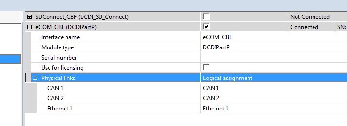

Мульт оригинал xentry connect, все настроил, Vediamo 5 (работает и MVCI и CAESAR) но хочу так же настроить интерфейс CBF для dts monaco, но пока не получается. Выбираю как eCom dcdi partp, серийный номер показывает, но не подключается к блоку, пишет -
Код:
STAT: The required InterfaceLink is not available.; DYN: The PhysicalInterfaceLink CAN1 is either not supported by the interface "eCOM_CBF" or the interface is not connected correctly. Available PhysicalInterfaceLinks are: none. ErrorCode: HAL_ERROR_INTERFACELINK_NOT_AVAILABLE   ( 0x8427EF05 )
Пробовал с файлом pdu_root_api от xentry и от vediamo.

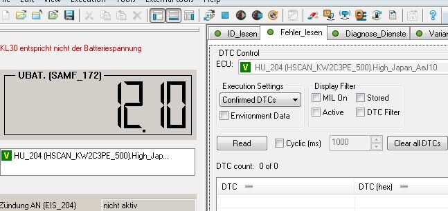

Конечно. Все сделал сам, все работает..
Ну как всегда, никто не помог или не успел, в итоге все сделал сам.
