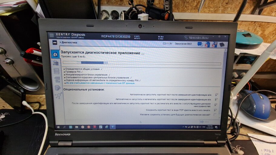

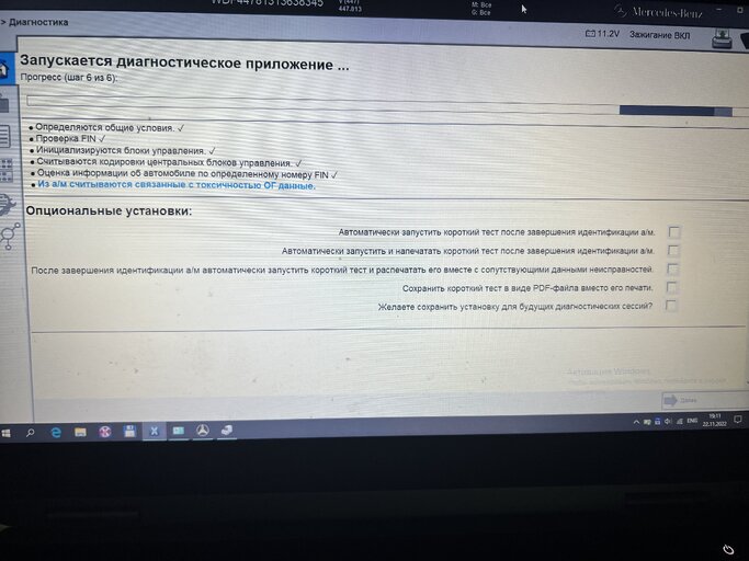

XENTRYXentry зависает на считывании норм токсичности
Имеем Xentry 06 21. и 9 21 два разных поста. На некоторых комерческих авто с 19 года Xentry зависает на пункте - с а/м считываются связанные с токсичностью данные. При чем на Passtru конектится нормально.
Does it happend with all vehicles? What year is the 447 you are trying to read? If car is newer than xentry version it will hang or not find vehicles. Thats why mb realse 4 verions per year.
Всем привет! Приехал 447, конец 19 года, ом654. У меня несколько разных годов выпуска Xentry, ни один не берет. Делаю тест Dts, блока scrc3 в списке нет, если он так называется, конечно. Моторный mrd1. В нем ошибки, что не видит блока adblue. Как обойти эту проверку ОГ?
2018 года Xentry авто читает, но без некоторых блоков, соответственно. Моторного, scrc нет.
