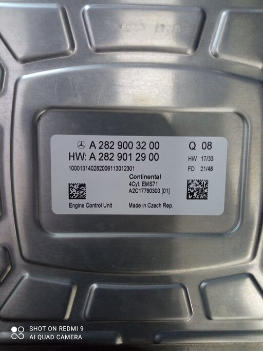

Здравствуйте. Такая-же проблема, GLB W247. Только ошибки по всем форсункам.Нет запуска автомобиля. Иногда может запустится, поработает и глохнет и все, больше нет запуска. Подкидывали с другого автомобиля, запускается постоянно, но глушит иммо. На доноре( после перестановки ЭБУ) не запускает совсем. Проверил провода форсунок, сами форсунки, сравнил с рядом стоящим донором, всё идентично. Провода и к форсункам от Эбу и от форсунок к эбу. все значения идентичны, отклонений нет.
а кто там? MED или MG1?
EMS71 Continental.
Здравствуйте. Чем клон можно сделать? Есть донор.
Проверял в SW Finder, имеется более новое ПО, свежие версии. Как минимум обновить ПО для проверки, нечем, как я понял там DOIP.
