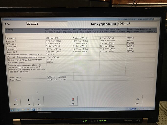

Форсунки при прогреве

нет-ли вкладки - проверка при прогреве? там будут все параметры.
форсунки - ни о чём, температура ож 43 градуса.

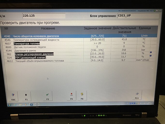

свечи ни при чём, тебе дали картинку из документа, где описано как работает прогрев.
вот и смотри - вкладку эту при прогреве.

Снял разъем с датчика температуры топлива, внутри все в дизеле. Датчик и провод протестил все норм. Обслужил, подключил, температура растет плавно.

по видео - идёт нагрузка, прыгают обороты, и повышенный процентаж дозировки топлива клапаном количества. попробуйте форсунки комплектом подкинуть.
