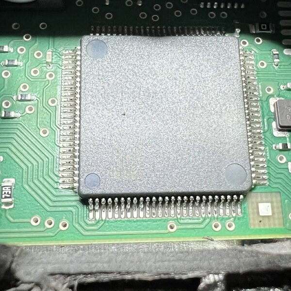

Дефект пайки в блоке на проце. часть ног в нижнем ряду не пропаяны нормально, припой собрался на ногах с площадки. эти ноги идут как раз на управления силовой части насоса. дефект - не работает как следует насос. блок не разборный. пытался расклеить чтоб переставить проц (206 кузов) .
