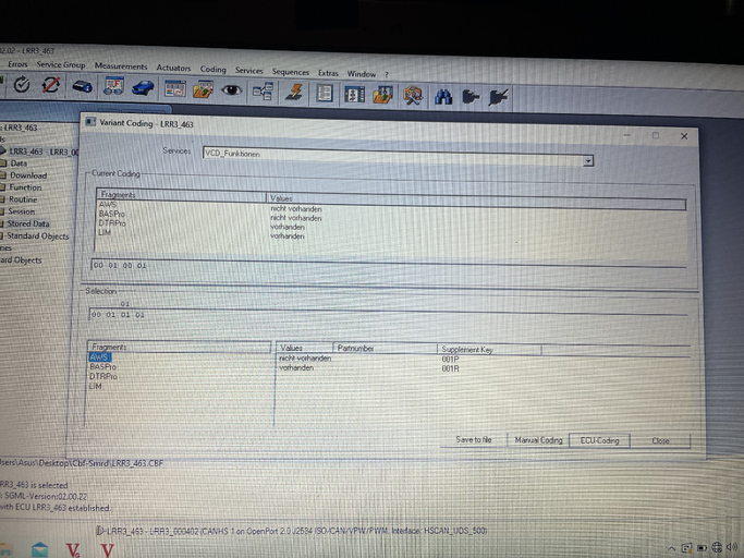

Подскажите а как быть с параметром Abstandswarnung_Presafe_Brake (Distance_Warning,Presafe_Brake) в 16.VCD_Aktuelle_Menueeinstellungen приборке он включен, а в заводских настройках (7.VCD_07_Menue_Werkseinstellungenон выключен ) ?

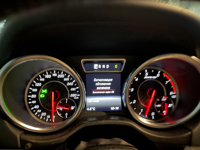

Или это означает, что в данный момент у меня в меню вспомогательных систем сигнализация сближения включена?

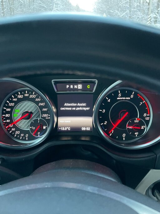

Mudigkeitswarner Ext (Menu_Attention_Assist_Extended) - выкл
FCW 3.0 (Menu_FCW_Stop) выкл
Максим, спасибо!
Как буду в Питере, с меня "сувенир")

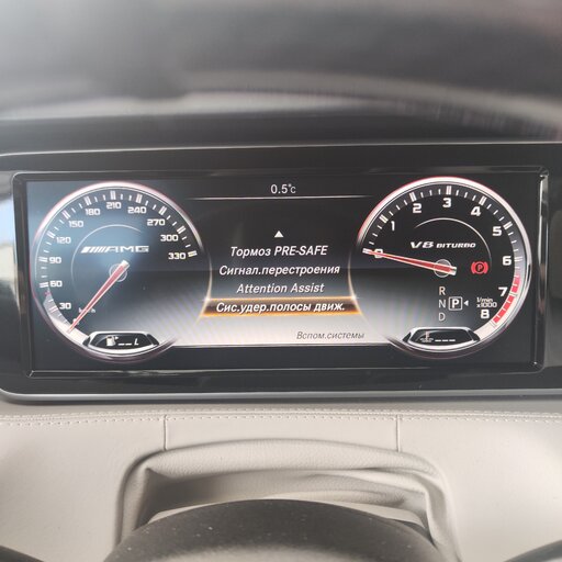

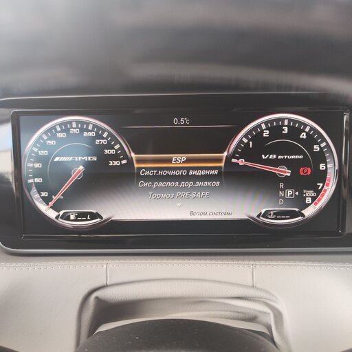

Дополнительно убрал пункт ESP Off Menu (Menu_ESP_Off). Теперь все ненужное из меню вспомогательных систем исчезло)

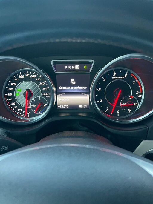

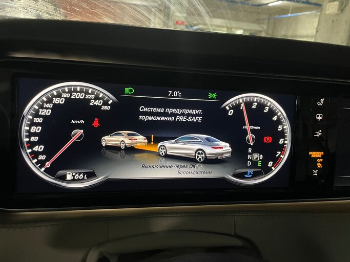

Только остается вопрос как заставить предупреждать авто об опасном сближении треугольником и звуковым сигналом и в экстренном случае оттормаживаться.
