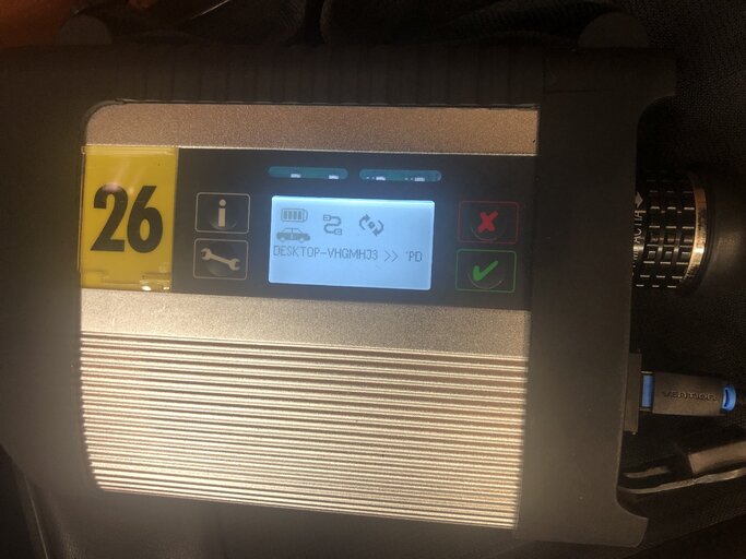

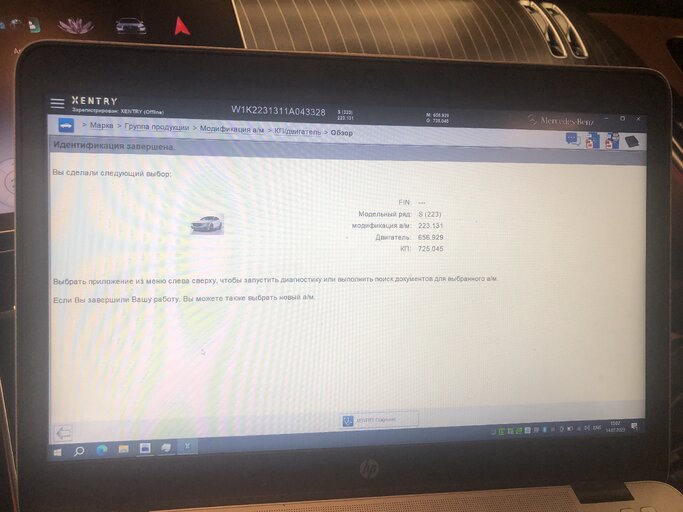

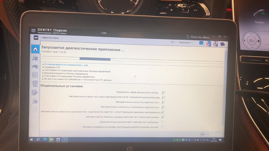

Подключился к 223, система висит на подключении к автомобилю, 15 минут висела, перезагрузка не помогает.
При этом вин и модификацию вычитывает.
Есть идеи почему так?

может провести тест прибора? Была ситуация когда не отключая прибора скинули массу и потом обратно подключили, прибор начал моросить и перезагрузка не помогала, после извлечения аккумуляторов и повторного подключения их все заработало корректно. Бошка недоработанный китай.

У меня оригинальный Sd connect DOIP. Днем ранее я читал W254 2023 года с сертификатами, все ок.

Вот тут не очень понял. Диагностика в ксентри, она сама определяет как читать машину? IP первый 172.29.127.112 и второй 169.254.0.35 в сетевой карте прописан.

По ксентри начиная с версии 03.2022 и далее (то что пробовала лично) sd connect не читает полноценно весь автомобиль в ксентри, из 100 с лишним блоков видит 52, если пройти в лог то видно из 10 гейтов в авто прибор не подключается к 3-м (в моем случае BC_F, CAL223, SMPC), соответсвенно не видит блоки которые относятся к этим гейтам.
Монако 8.16 с тем же sd connect читает полностью автомобиль без проблем. Подключение через DOIP.
Различие в BOSCH_DS_D_PDU_API, в ксентри 64 бит, в Монако 32 бит.
Как мне кажется проблема программного плана.
