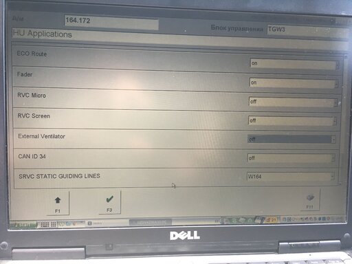

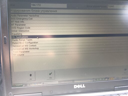

Доброго дня!
Подскажите, в каком из пунктов инженерки, прописывается объём воспроизводимой флэш карты.
Всё обшарил, нигде не нашёл!
NTG 2.5
Ни в каком. Размер >2GB появляется после обновления ПО
