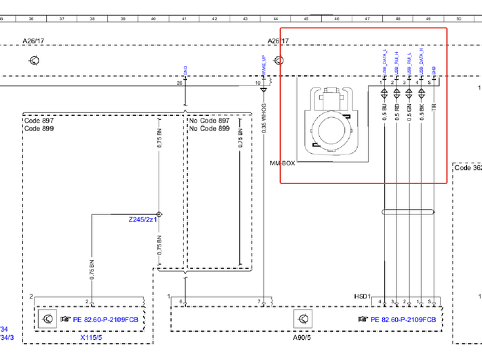

есть WDC0G8DB6LF734241, в котором есть USB бокс и нет USB входа в сам MBUX MID, WIS предлагает схему, в которой есть HSD кабель между радио и мультимедийным модулем, подозреваю, что это схема HIGH, ничего другого я найти не смог, может у кого то есть "более лучший" WIS.

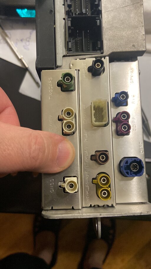

палец на фото там, где должен находиться USB разъем, место даже подписано USB-C, а разъема нет. Радио родное, снято с машины по гарантии, мне досталось на препарирование
