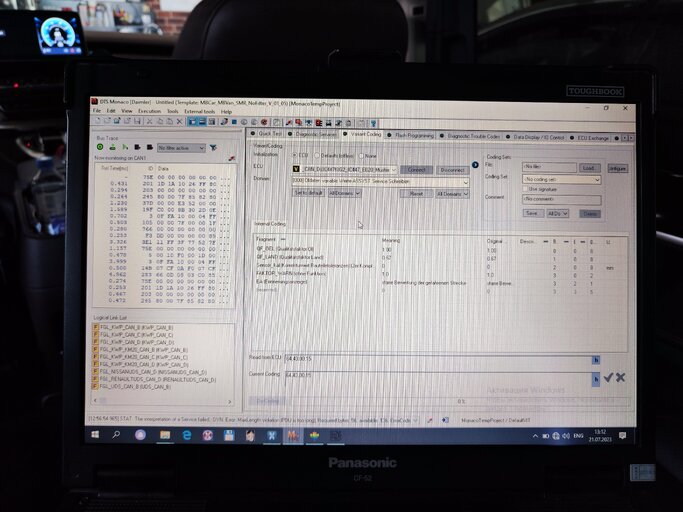

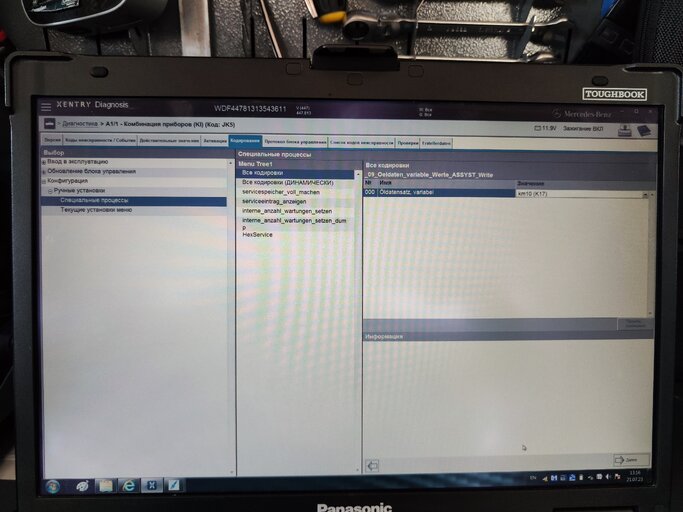

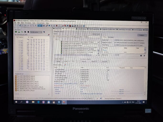

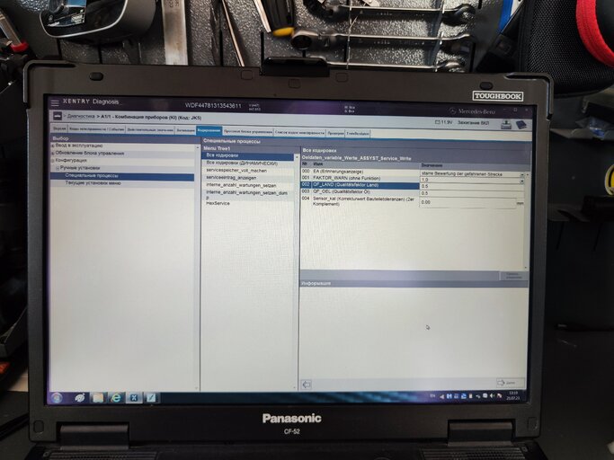

Потерял целый час и так и не смог изменить интервал ТО в щитке IC447KIG2
Стоит 20000 и 365 дней , нужно сделать 10000
До этого на IC447KIG1 все менял в спец процессе во вкладке Zwischenwerteanzeigen bzw. modifizieren в RLS motoroel , выставлял сколько нужно и сохранял записанное , а в IC447KIG2 нет ни фига этой вкладки в спец процессе
Пробовал менять качество масло и страну ( стоит 1 и 0,67) , все меняется на любой параметр который выставляешь , но интервал ТО остаётся прежним , мало того после засыпания блока старые параметры возвращаются
Где то видимо стоит функция блокировки изменения интервала , полез искать в Монако там по интервалу несколько сток , но как они относятся к блокировке и изменению интервала не смог разобраться
Буду признателен за подсказку или на правильное направление поиска изменения интервала ТО в этом щитке
