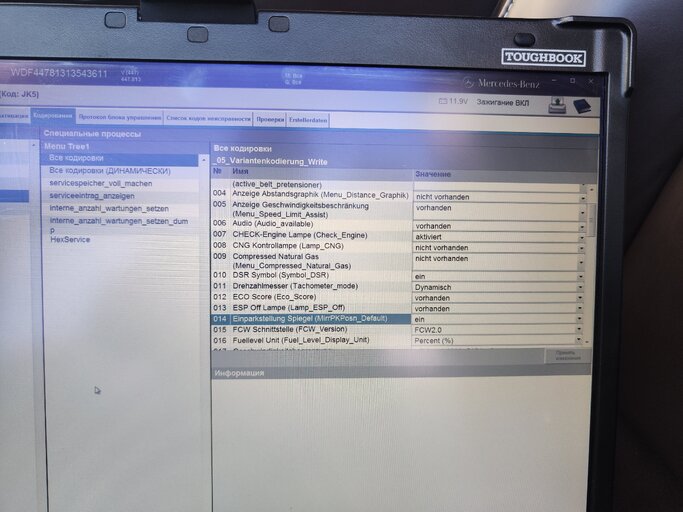

Мерседес 2018 года , машина с памятью сидений
Не получается выставить парковочное положение правого зеракал , делаем всё как прописано , делали не раз и не на одной машине , а вот на этой не получается
Проверили кодировки -
В щитке эта кодировка стоит на ein
В дверных блоках вообще нет упоминания про эту функцию
Подскажите куда копать чтобы запустить эту функцию?
