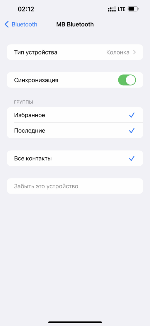

Решил следующим образом. Принудительно включил запись с микрофона телефона. Для этого в надстройках блютуз выбираем MB Bluetooth. И выбираем тип устройства колонка. В колонке по идее нет микрофона. И телефон записывает со своего встроенного микрофона.
