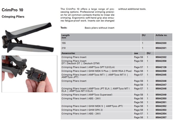

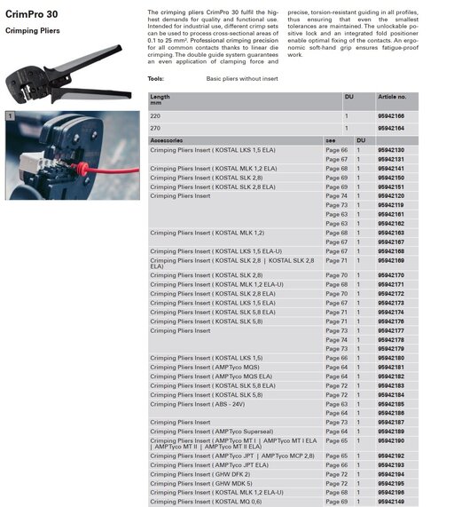

нашёл такую штуку
- это сами клещи для обжима.
сами насадки у мерса продаются отдельно, возможно можно и дешевле найти других производителей, но под данные клещи - подойдут железобетонно те, что из списка.
можно купить только то, что постоянно используется.
MCP1.2 / MLK1.2 ELA
MQS / MQS ELA
SLK2.8, / MCP2.8 ELA
и несколько вариантов расапиновок для MCP2.8/SLK2.8
остальное по вкусу.
