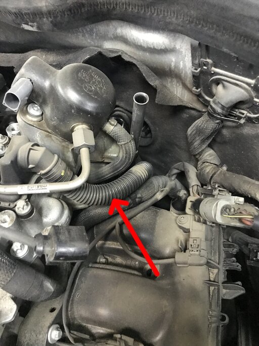

Сломал гофрированную пластиковую трубку рядом с тнвд. Помогите опознать. Не могу найти в epc. Подскажите, как называется или артикул подобной. Там уж сориентируюсь по своему вину.

M - > 01 -> 130
A2740182400
