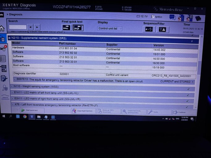

Добрый день, у меня W213 2017 года выпуска, и я обнаружил ошибку b007E13 в модуле ORC213 - Неисправен штифт втягивающего устройства аварийного натяжителя «Driver». Цепь разомкнута. Ремень работает нормально. Есть ли у кого-нибудь идеи, как решить эту проблему?

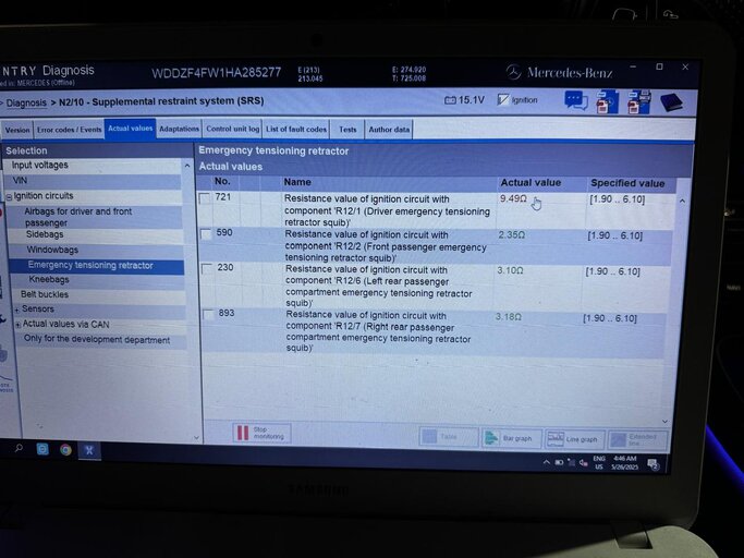

Спасибо всем. Я думал, что проблема в перегоревшем втягивающем устройстве, но после того, как я несколько раз включил и выключил его, индикатор погас, и все стало нормально.
