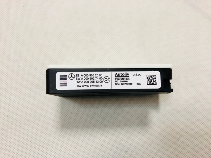

Присылают знакомому второй раз вместо А0009062000
Вариант соответствует номеру каталога A0009058104 (в зависимости от FW номер может быть разный, смотрите HW)
снаружи, конечно, наклейка с А0009062000 номером, SW A0009027400 и HW 0009051300
отличительно - одинаковые SN, одинаковый QR код, который никак не декодируется.
поиском по номеру находится ещё продавцы, например:
То, что у меня - 1:1 По наклейке
так-же это находится на алиэкспрессе (наклейка идентичная)
всё верно, там , куда его ставил - он не заработает, но в другом месте заработает. фишка в том, что эти радары дешевле тех, под которые они промаркированы...

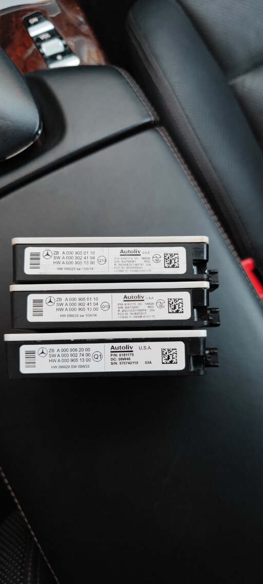

добавлю, притащили ещё один радар с номером A0009050110
внутри всё то-же самое, что и в начале темы. наклейка такая-же левая, с таким-же в точности QR кодом.
