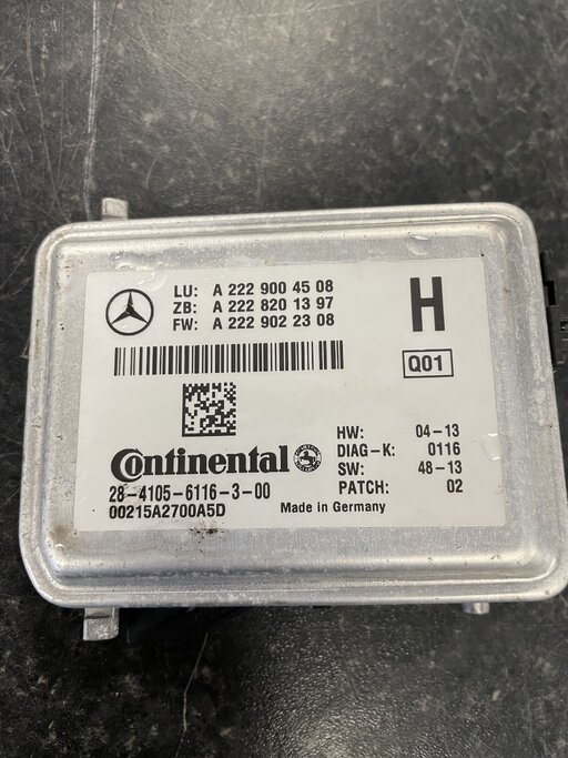

Померла камера A207 901 30 00, код ошибки B229B04 и U11A302, есть на на местной свалке A222 820 12 97. Подойдет?

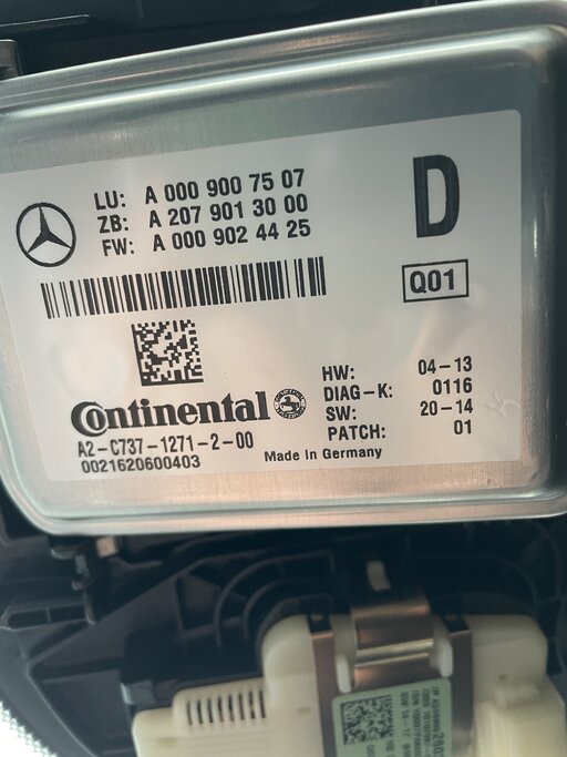

камера номер - a0009007507 (пишите номера нормально, нужные и без пробелов)
A0009009005 - вот такая подойдёт
никаких камер, с цифрами 222 , разумеется не подойдёт.
Камера от Infiniti Q30, загрузил резервную копию с Monaco, откалибровал по шаблону c Bosch CTA210-1, распечатанному на формате A3. Спасибо всем, кто помог, тема закрыта.
