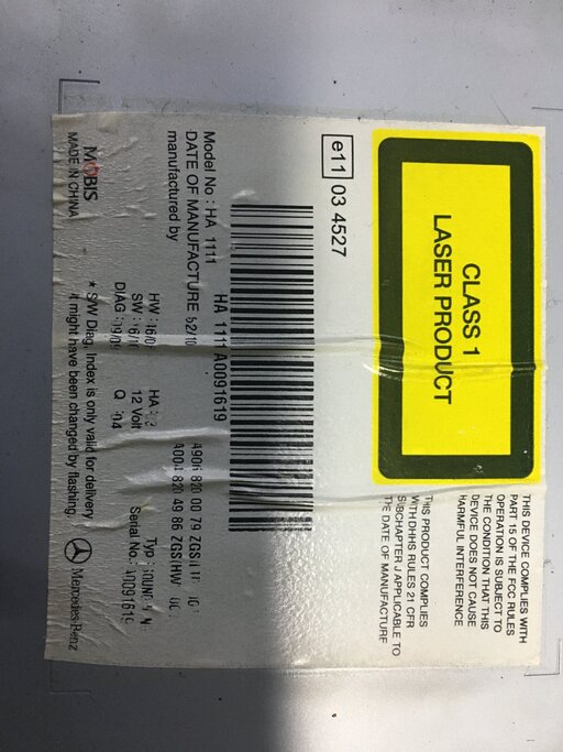

Доброго времени. Вопрос в установке штатной, 1DIN магнитолы. После подключения, 30 сек играет и PROD. Понятно что надо ее прописывать под авто. Может кто нибудь, помочь в этом вопросе? Спасибо.
P.S. Модель, как понимаю, HA1111, может
