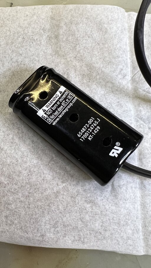

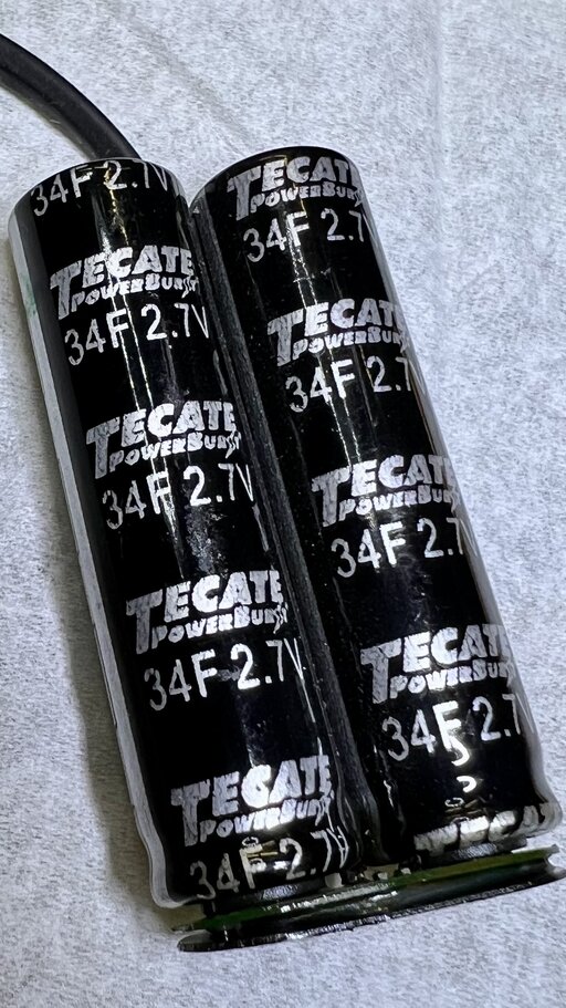

В серваке домашнем стоял рейд, заметил, что начало тупить на работе с диском, в самодиагностике ILO висела ошибка по деградации работы дисковой системы, но не по дискам.
При перезагрузке в начальных экранах диагностики - вылезло сообщение о неисправности конденсатора-батареи кэш контроллера RAID.

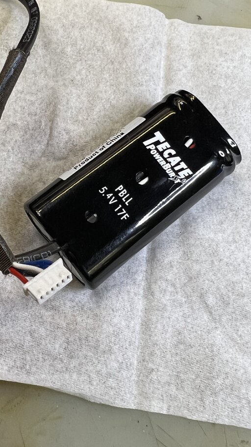

Кэш контроллер hp smart array p222 с модулем памяти, который запитывается аварийно от своеобразной батарейки. Технически это супер-конденсаторы, ака - ионисторы.

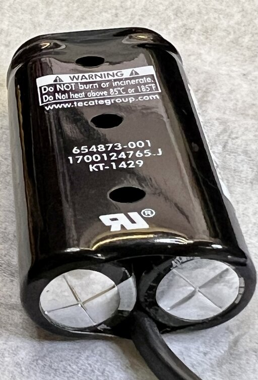

На паке написано - 17F, 5.4V. Внутри стоит два элемента, один из которых вздуло и он потерял ёмкость, ещё и обоссался на плату.
Второй ёмкость держит, но так как они включены последовательно - толку от этого нет.

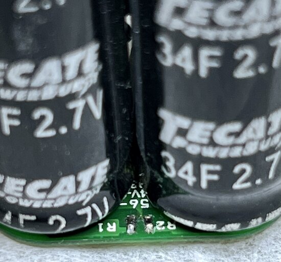

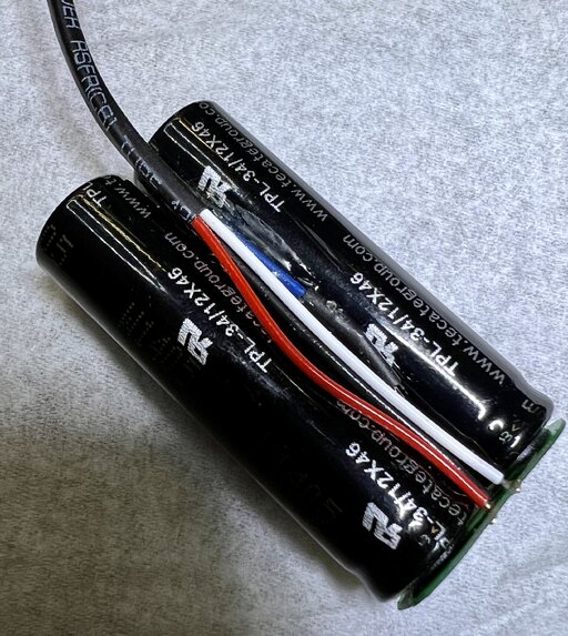

Элементы фирмы TECATE, ёмкостью 34F (фарады) по 2.7в. Типоразмер - 12мм Х 46мм. маркировка TPL-34/12x46

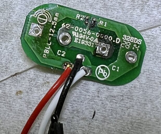

На плате дополнительно стоит два маломощных резистора для обеспечения разряда банок. один сдох из-за обоссавшегося элемента, второй 6.8кОм - в принципе можно подобрать примерно похожий или большего сопротивления. Они принципиально не влияют на работу, а только обеспечивают саморазряд....
кроме конденсаторов в схеме используется термодатчик для контроля.
На плате указан размер, который максимально туда войдёт. 12.5мм. Длина может быть больше, а диаметр только если колхозить новое крепление - батарея в штатное крепление не войдёт.
Проблема основная в том, что серверная фигня вся дорогостоящая, и несмотря на то, что это типа как конденсатор - срок службы в районе 2000 часов.
TPL-40/12X46F - актуальная замена , оправданная по цене относительно покупки нового.

Чип дип- конские цены. По второй ссылке на Али есть нужный размер, но немного по параметрам от текате отличается. Но их не проверить нормально. Попробую lcr тестером.
пришли такие конденсаторы
Оффтоп
вместо сгоревших разрядных резисторов на 6.8к поставил два по 10к, так как один сгорел. второй такой-же не найти. размер 0402, от 10к ничего не случится.
