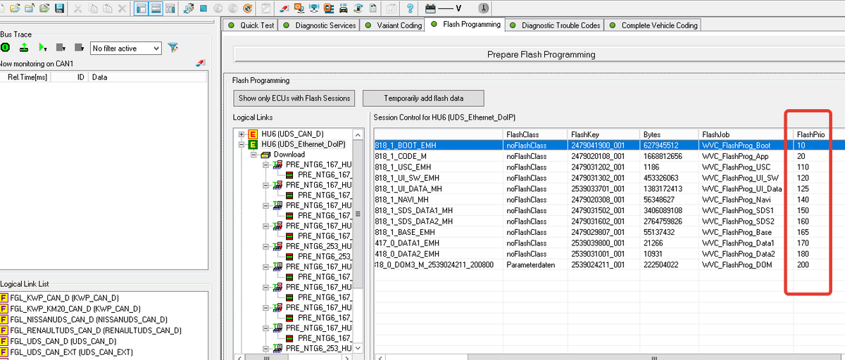

Обратился перец с НТГ6 с просьбой залить русское руководство в американскую голову, ну на машине 2020 года проводить испытания не рискнул, тем более не изучив вопрос на стенде.
У меня такой головы на стенде нет, но один мой знакомый, у которого таких радио, как у дурака махорки, по моей просьбе рискнул, радио после прошивки встало, даже улыбнулось, но при попытке открыть руководство пошло в ребут. Но не ушло в бут, что обнадежило. Путем долгих сложных логических размышлений пришел к выводу, что надо бы перелить все 12 софтов ( речь про код 548, в 549-м 13 софтом, с 547-м пока не сталкивался ) или несколько, чтоб инструкцию скушало. Конечно, пока кто то во всеуслышанье на заявил, что хардвар на НТГ6 безразличен к региону софта и лей, хоть залейся, риск ушатать радио насмерть велик, но один теоретик на мой вопрос прямо вот так походя сказал - лей, нтг6 пофиг, по крайней мере - с его точки зрения - если железо с одного кузова, то софт с этого же кузова скушается на раз-два.
Я посмотрел 253-й рест, там несколько софтов из разных регионов одинаковые под разный HWID.
велик соблазн спросить - у кого какие мнения? но правильнее спросить - кто то пробовал?
если мне удастся урвать в разумные деньги голову на испытания, я сообщу результат, но пока только теория

одинаковые софты, кстати, самые низкие по приоритету перед инструкцией
