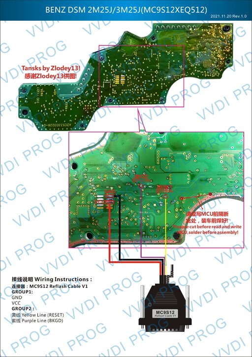

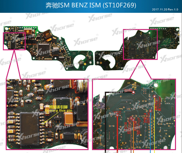

я смотрел тоже схемы от VVDI - там по схемам надо поднимать ногу. Счас покажу
А по тактированию - не думал даже про эжэто. Поднял ногу и сделал хпрогом - но правда говоря исм не делал. Смысла не вижу. А вот DSM именно хпрогом и читал
Просмотреть вложение 17046

ism считывал заради интереса VVDIпрогом, тактирование от программатора не используется

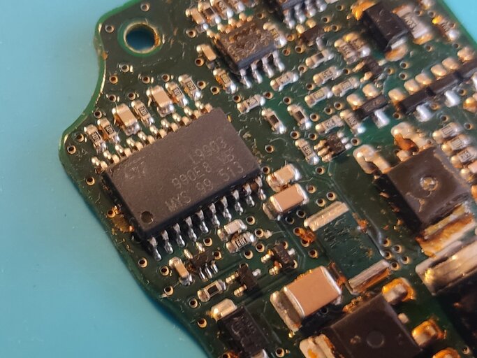

и резать дорожку - это про DSM на мотороле, видимо чтобы плату с этих контактов лишний раз не отрывать, в случае с ISM чот я связи дорожек с "лицевой" стороны с той ногой, что поднимать по мануалу надо, не нашел, но особо и не старался.
если помню, то поднимается толи RX толи TX у деталюхи L9903, какой-то драйвер моторов, вряд ли это про xclks/extal
Просмотреть вложение 17047
дорожку в dsm перерезаю, потом соплю кидаю
