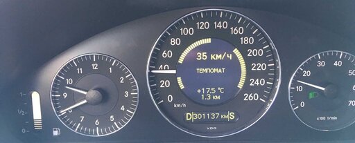

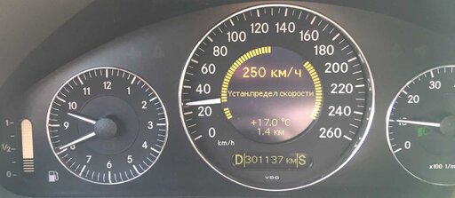

Всем доброго! С целью получения русского языка (в дорестайловой машине (wdb2110421a805579)) и более симпатичного внешнего вида, была куплена БУ рестайловая панель (А2115403748). С привязкой к машине проблем никаких не возникло. Встала на ура, пробег,сервисы,вин все на месте, ошибок нет. Но есть проблема с отображением сегментов темпомата. При этом сам круиз и лимитер работают нормально. Перепробовал кучу вариантов, заливая разные дампы, кодируя и переносом из старой в "новую" и вручную построчно, вобщем толку нет от этого. Сам склоняюсь к неисправности в аппаратной части.
Прошу помочь, кто что сможет подсказать по этой теме ??
Еепромы рестайловые только вливал, т.к знаю что на дорест точно отличаются. Разбирать то я ее разбирал, но старую родную просто вскрывать не хотел....ну теперь уж разберу, не велика потеря
там отдельно плата с мозгами...
её и имел в виду, но корпус, на который ставится эта плата у дореста и реста отличаются
рестовая плата не станет на дорестовый корпус, наоборот не пробовал
