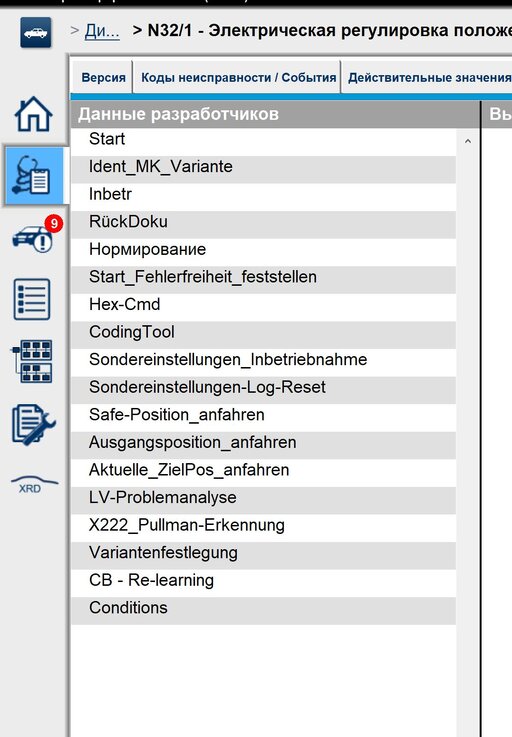

Задача убрать из процесса нормирования этап "нормирование регулировки наклона подголовника".
Физически этой опции на сидениях нет.
Старые блоки передних сидений утонули. БУ блоки взяты с помойки с теми же HW номерами.
Вариант БУ: SEATP222_SEAT_0014
Ошибка в блоке:
B1F7E54 - Нормирование регулировки положения подголовника по углу наклона отсутствует. Калибровка отсутствует.
В кодировках нашел только Kopfstützenneigungsschalter (Переключатель наклона подголовника).
Изменение значения на nicht verbaut ничего не дало. Это видимо про кнопки.
Есть предположение, что надо сменить SW, чтобы вариант был без этого функционала.
Подскажите, правильно ли я предположил направление?

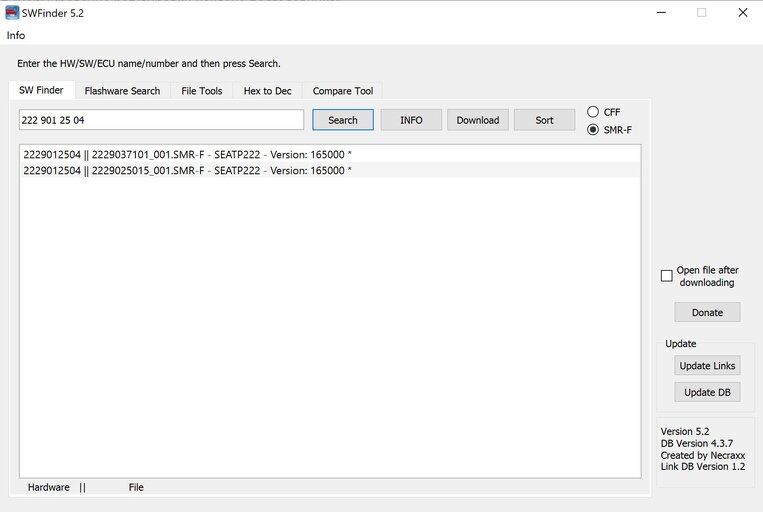

Аппаратное обеспечение | 222 901 25 04 | 15/10 001 |
Программное обеспечение | 222 903 71 01 | 16/50 000 |
Программное обеспечение | 222 902 50 15 | 16/50 000 |
