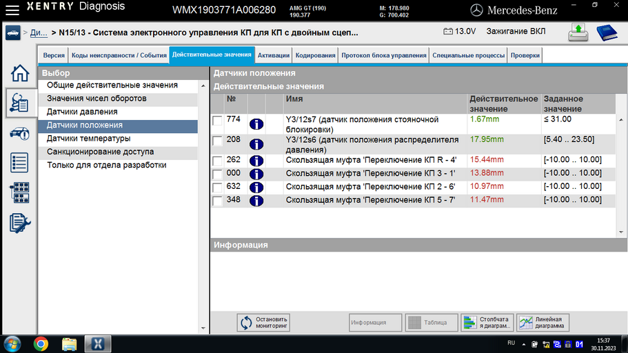

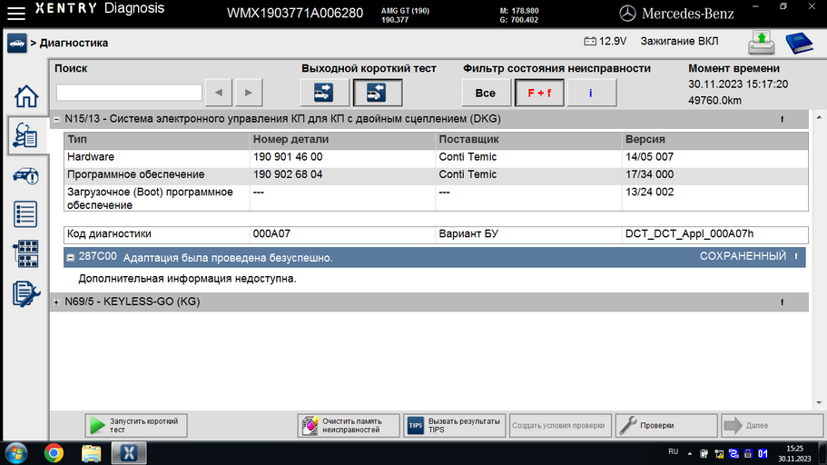

Приветствую коллеги. AMG GT после простоя сваливается в аварийный режим с ошибкой по адаптации. Адаптацию проводили несколько раз, проходит каждый раз успешно, но в действительных значениях по датчикам положения есть отклонения, даже после успешной адаптации значения не попадают в допуски. Куда копать?

Переуплотняли КП, после этого появилась данная проблема. Я с этой кп впервые сталкиваюсь

Почему на скрине "адаптация безуспешна" ?
Эта ошибка появляется после простоя. Делаю адаптацию, она проходит успешно, ошибка сбрасывается, авто ездит без проблем. Простой в пару часов, аварийка, ошибка по адаптации и все заново
Нет. Скриншот со значениями как раз выложен сразу после адаптации. В подсказке указаны какие должны быть значения при включенных передачах, когда их включаю (r, n, d) значения в допусках. На p не попадают в допуски
