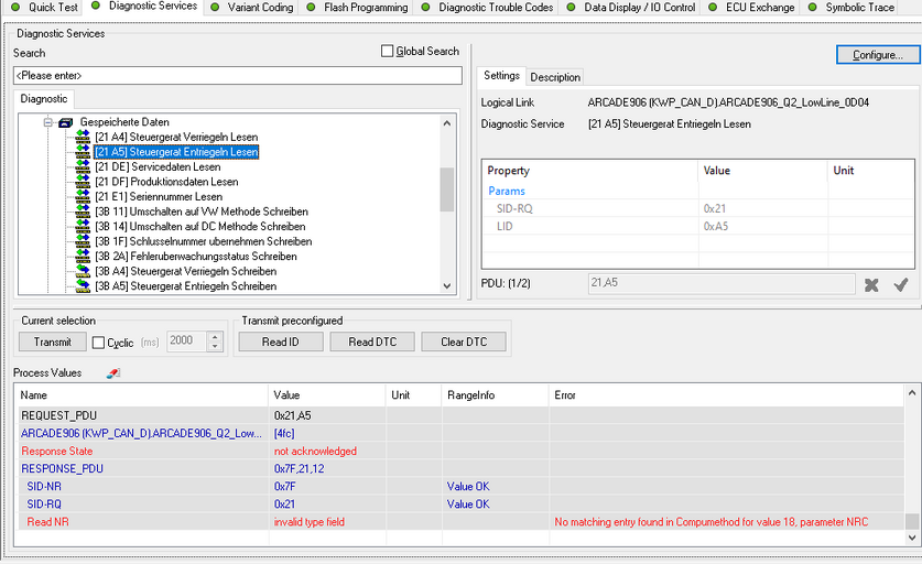

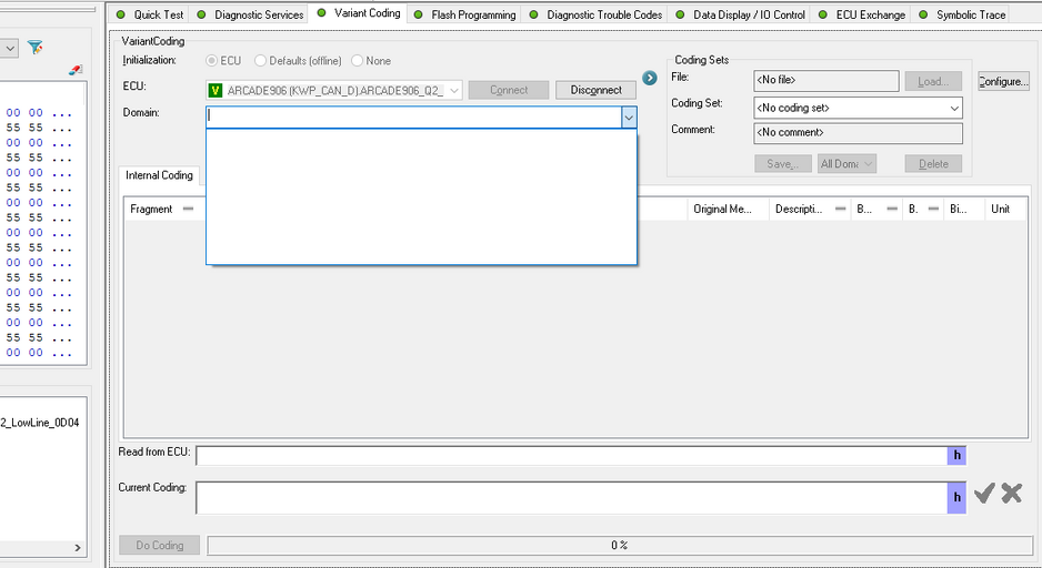

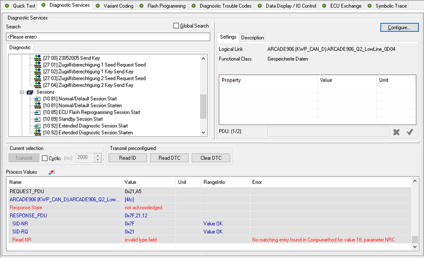

Всем привет! Не могу открыть блок для кодирования. Arcade906, пользуюсь smr-d. И сессии пробовал открыть и Zugriff 1 и 2 открывал. А он меня посылает. Прошу помощи!

ДАС не помогает?
А зачем вы lessen тыкаете ?
Поле не верное - параметров не хватает.
Спасибо! Все сделал через ДАС. Года 1.5 назад как то делал через Монако давольно быстро, сегодня 2 часа просидел😂 так и не понял что делал не так)
блин, я постоянно говорю - если есть однокнопочный софт, делать им в первую очередь, а старые помойки - они все делаются дасом, кроме, разве что некоторых вещей.
