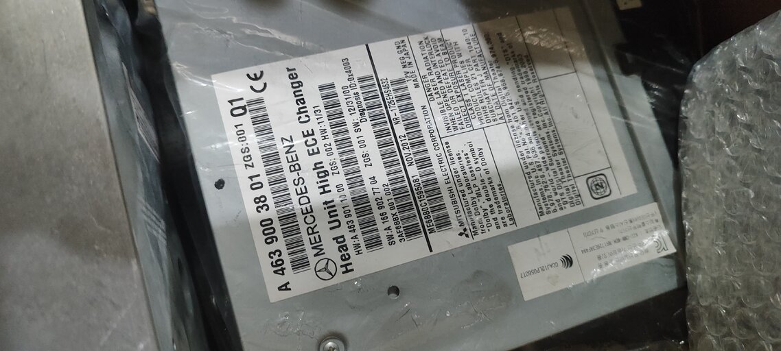

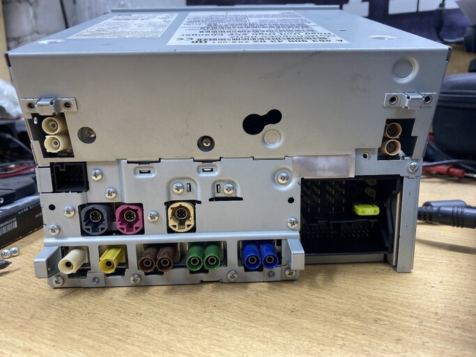

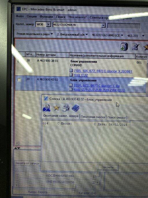

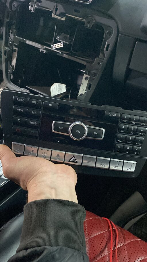

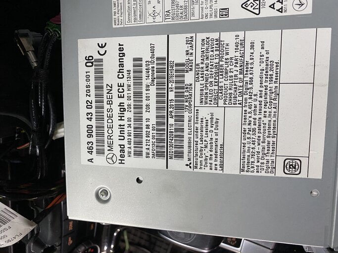

Всем привет! W463.272. Перестал работать команд, лампочка ON моргает не запускается ( до этого со слов « работал - вкл/ выкл сам 2-3 раза и заморгала кнопка ОN” питание на месте ( подкидывал другой команд стартанул с защитой от кражи). Вопрос встал с подбором команда a4639004302 hw4639013400 sw2129029810. По такому номеру в продаже пока найти не могу ( может у кого то лежит) если я не найду такового какой Comand возможно поставить? Спасибо за ответ!

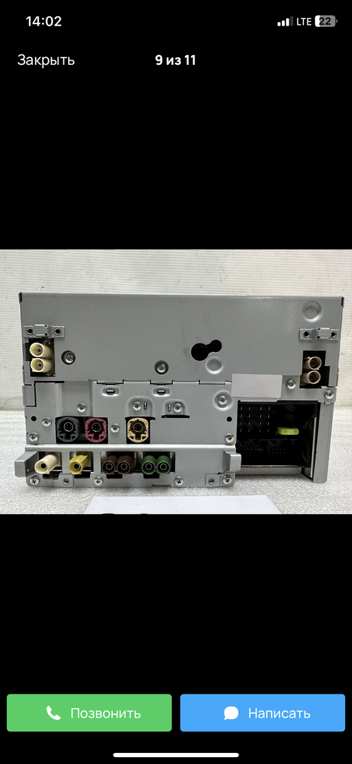

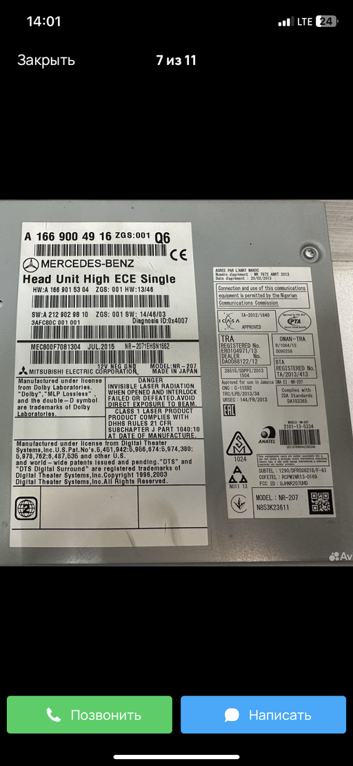

Есть прям с гелика, пробег 50к. Остался после замены на 5s1 17295855209733679521309953536655.jpg
Посмотрел; на фото то что подобрал, даже sw одинаков, диск не понадобится. В синий разъем на авто не чего не вставлялось.
