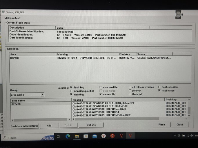

CDI CR4_NFZ Вито 2008г. 109cdi, в него залит flash от 111, мне нужно залить в него родной flash на 70кв
Vovchik889
Добрый день! Вито 2008г. 109cdi, в него залит flash от 111, мне нужно залить в него родной flash на 70кв (95сил) как только начинаю лить доходит до 99% и пишет ошибку ECU IS BROKEN OFF, подскажите пожалуйста🙏🙏🙏 какой командой разблокировать блок для прошивки другим flash, чтобы он не валился в бут
WDF63970313422730
Дело в том что на стоке он работает нормально пишет только ошибку по саже, как только заливаю без сажи и без егр начинает дымить синим дымом в огромном количестве, прошивки смотрели три разных калибровщика, одни из лучших которых я нашел, и все в один голос говорят что с прошивками все норм, единственное что осталось сделать это вернуть мозги на 109, т.к. сейчас 111, но по номеру калибровок вообще 115.
Буду очень благодарен вашему ответу, у меня уже нету мыслей что делать с этой машиной, и не продать и не поездить

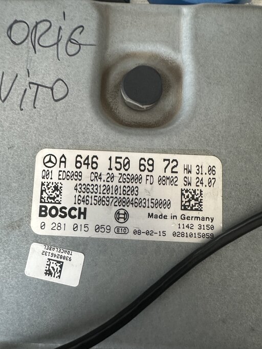

Судя по наклейке у вас должен быть
Mercedes Vito 2.2CDI A6461506972 0281015059 EDC16CP31 CR4.20 1037391219 1037376616
Дальше. Чужой софт ведиамой лить нельзя - увал, если это не обнова была по той же линейке.
Делаете в бенче или буте свой фулл бекап и пробуете лить то, что я прикреплю. Вычитано мной, если не ошибаюсь сток. Есть на него же правильный DPF off
Увала Ecoute нет никакого, он в буте остается)
