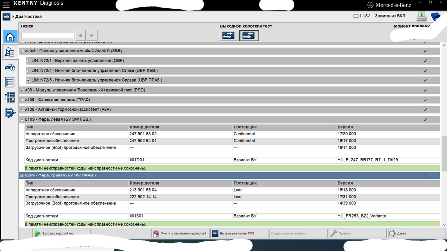

Добрый день!
Есть HLI_253_FR-родная HLI_247_FL- замена W205 2019 рестайлинг
Ошибок по фарам нет. Все работает.
Но при моргании дальним светом фары срабатывают не одновременно и корректоры фар срабатывают по очереди. При снятии с сигнализации габарит на левой фаре не загорается. Заводишь все работает.
Вопрос?
Надо поменять SW в левой фаре и перенести кодировки с правой фары на левую
253 блок управления использует 30L для возбуждения и включения фары (блока - когда надо мигнуть или ещё что-то делать).
247ые блоки не используют этот сигнал и работают только по CAN, т.е. их будит кан. поэтому она не успевает скорей всего проснуться, и будится позже. когда шина активна дольше....
совет простой - найти подходящий блок, или попробовать у дилера (других вариантов подбора правильной комбинации, если она существует в природе - нет) зашить.
