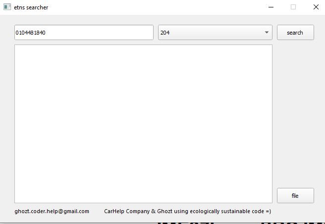

три - почитав первые страницы темы поиска CFF вы можете обнаружить самостоятельную возможность поиска для старых машин руками через etn*
А как узнать по этим строкам какой правильный для данного типа/вина авто? По кодам +- ясно, а что означают R и L в этих строках? Или это спрашивать в теме программы?
если что-то не понятно ТАМ СПРАШИВАТЬ. КАК ПОДБИРАТЬ!!!
