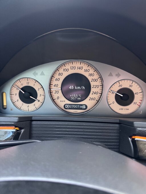

по названию темы думаю понятно, но добавлю фотку для примера
Поесню, ни с таго ничего началась проблема с приборкой, ешё вчера всё было нормально но сегодня заметил что приборка показывает какуюто ересть, Скорость на шкале показывает нормально, а в электроном виде показывает какую-то чушь, как это можно исправить, знает кто нить из вас ? Может надо прошить что то или ешё что нить, спасибо заранее, просто уже не знаю что делать искал в интернете но не нашёл ниче полезного
На мили не похоже?
Нет, в KI шиток прибора через стар стоит на Остальной мир, проверял по навигатору тоже сначала подумал что стрелка может показывает как американка, но нет, на тахометре когда выставливаю 80км/ч или 130км/ч, погрешность макс 3 до 4 км/чат меньше чем на шитке
надо через диагу проверить активацию диапазона стрелок. на 211 бывает ломалось кольцо.
Стрелки работают адекватно, в них проблем нет, проблема по фотке видно что электронный спедометр работает не исправно, едешь такой в городе 50км/ч по стрелке, электрический вариант показывает 80км/ч, где то 15% разницы.

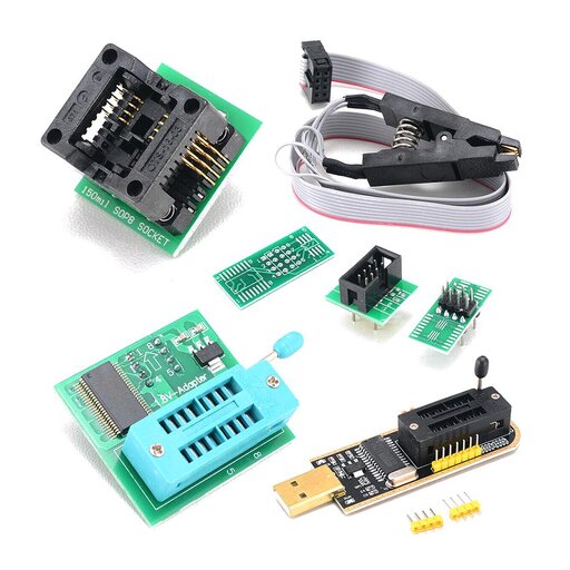

щас заказал себе программатор CH341A с алика, будем изучать и прошивать приборку от реста на дорест, вроде комплект не дорогой, главное знать как им работать, короче надо учиться.

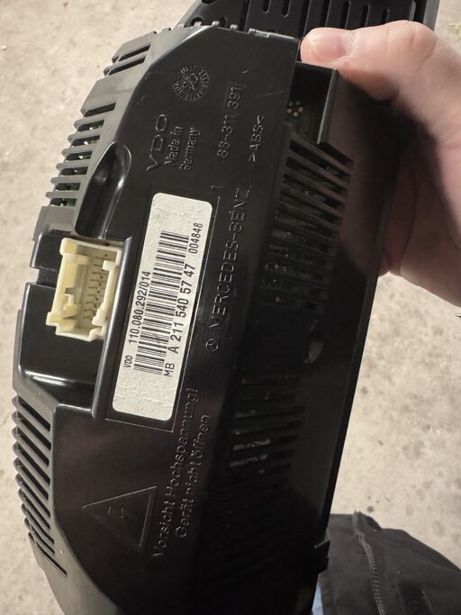

Привет

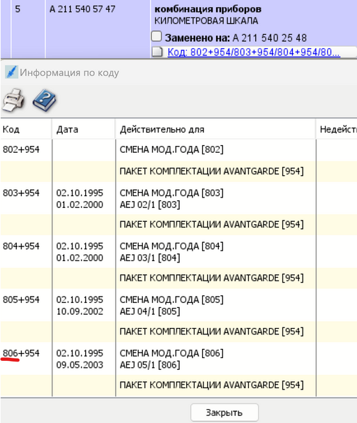

Как можно узнать год выпуска приборки? Это новая вроде от реста
открыть глаза и посмотреть в кружочек, на фото все есть
А лучше номер в каталог забить.
