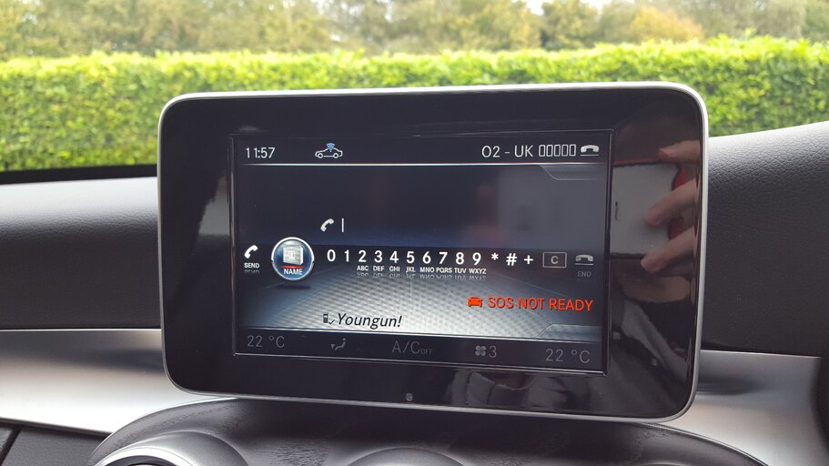

J'ai essayé d'accéder au mode ingénieur de mon NTG5S1, et je reçois ce message d'erreur depuis. Quelqu'un pourrait-il m'aider à le débloquer ?
Надо подключить диагностику и посмотреть что на что жалуется. Если лазали в инженереном меню - могли сбросить настройки. Без диагностики никак.
Je n'ai rien changé ; le message apparaît immédiatement après la réinitialisation (touche du téléphone + # + 3).
J'ai effectué un diagnostic avec Xentry et j'ai obtenu un message d'erreur B143D13 alors que je n'ai touché à aucun câblage.
B143D13 Mic2 open load - это не влияет.

кроме того - на картинке у вас праворучный 205-253 кузов. а в тесте 117.
по вину на вашей машине нет COM модуля, так-же никаких CARPLAY тоже нет и не сделать.
судя по тесту - вы заменили радио. поэтому вам надо его кодировать под вашу машину. кодировки можете со своего считать
если изображение индикации вы взяли для примера - это надо указать.
