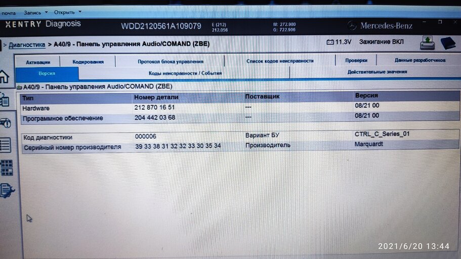

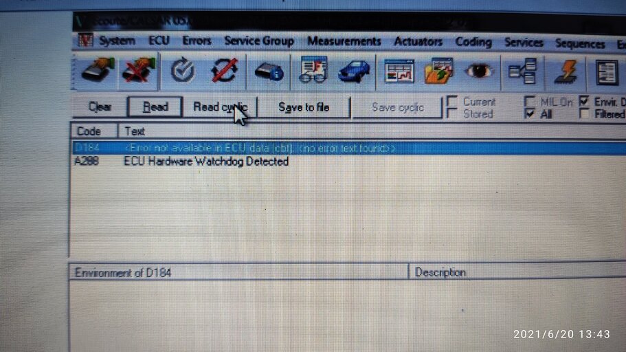

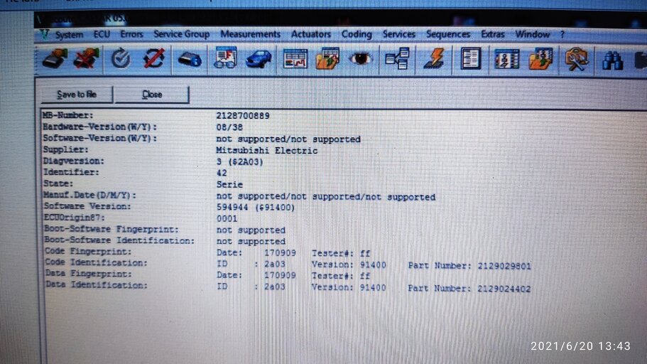

W212 2009г WDD2120561A109079 с NTG4.0 Япония. Человек захотел поставить карты РФ. Я подключился через Ведиамо HU_204.cbf, считал данные. Решил попробовать поменять язык на русский, нашел кодировку, поменял. Сделал ресет блока. После этого команд начал циклично - включается, появляется приветствие, потом секунд на 5 экран радио без окошек выбора функций (нави, видео и т.д.) и тухнет. После этого запускается и всё заново. В ошибках Екота 2 ошибки А288 ECU Hardware watchgod detected и D184 Errpo not availiable in ECU data (cbf)
Как исправить, помогите, пожалуйста.
