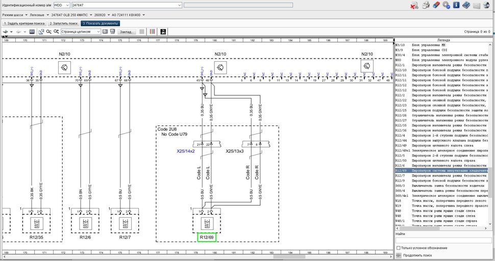

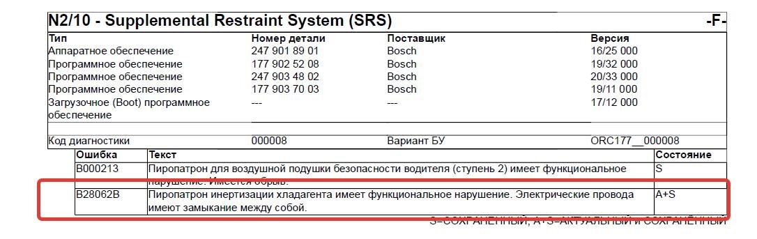

Возник вопрос, ответ на который найти пока не удалось, если отстреливает пиропатрон контура хладагента, для восстановления работы кондиционера его необходимо заменить, или можно только программно убрать ошибку, и контур он не перекрывает?

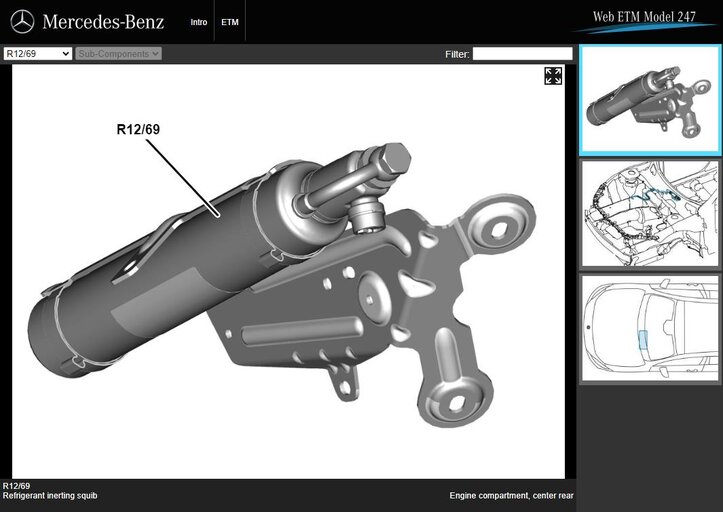

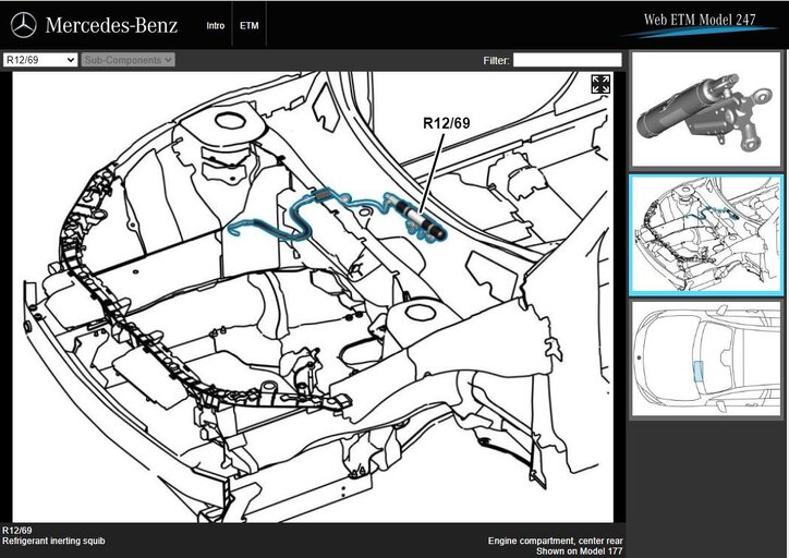

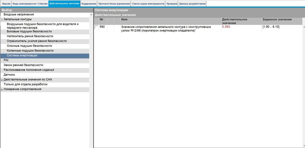

247647 тут машина не особо имеет значение, патрон на разные кузова ставился , после аварии, пиропатрон сработал, ошибка в SRS. Этот патрон-опция, хотелось бы найти информацию, в висе не нарыл ничего, что зачем и почему он. Предполагаю, что отсекает салон, чтоб при ударе-фреон не попал к пассажирам, могу ошибаться.. Откодировать его-не проблема, проблема понять что за система..
Ошибся, кондиционер работает, давление в норме, температура тоже..

это система нейтрализации для 1234 фреона , типа пожаротушения, так как газ превращается в кислоту при контакте с водой..
ставится только на 1234 газ.
Просмотреть вложение 15141
Блин, где ты нашел эту инфу?, я уже физически начал приходить к этому, т.к. трубка направлена на турбину/выпускной коллектор..
о, он ещё горючий. короче, для уменьшения проблем :)
короче, добавление азота уменьшает склонность к возгоранию.
можно выкинуть нахрен, откодироввать и заправлять 134 газом.
10 лет назад на обучениях эту хрень обсуждали, когда в европе газ этот вводился.
