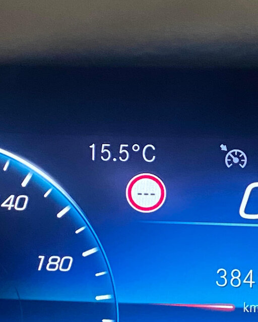

Столкнулся с редкой опцией, появившейся, насколько я понимаю, только с NTG6 - sa504 Speed Sign Recognition. Что то вроде ТSA для бедных комплектаций. Что любопытно - не зависит от навигации, встречал как в машинах с навигацией, так и без. При этом у кого то работает система, у кого то нет. Беглый взгляд говорит, что в принципе перекодировать на sa513 не очень сложно, но интересно другое, какие условия нужны, чтоб система работала? Работает ли в РФ, если у кого то работает, то есть в машине навигация или нет? На какой рынок шла машина? Хочется собрать статистику, чтоб понять, почему у кого то работает, а у кого то нет. Потому что обновление навигации на машине с навигацией не помогло. А такая же ашка 177 без навигации, система работает, но не имел возможности даже вин узнать у машины, где работает.
Кто владеет информацией по этому чуду?

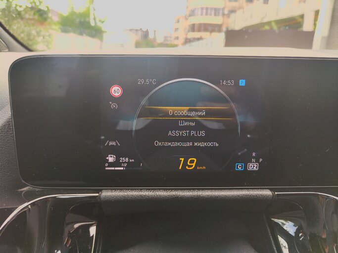

W1N2477871J400075 GLA с навигацией , только приехала из Германии , в Германии знаки показывали , в России перестали , как запустить не понятно , в камере страны не прописаны
просто - это когда смотришь в датаркарту, анализируешь то, что там, что знаешь - находишь непонятное, вбиваешь в поиск.
Сам не разобрался бы быстро , нет столько времени , на форуме нашем черпанул информации и взял машину у клиента на час , а сделал за 5 минут , чем был очень удивлен
Единственное не понял как сделать чтобы в HU6 тоже отображались знаки , в кодировках HU6 нужной строки не нашел , да и клиент не просил , поэтому не стал углубляться
