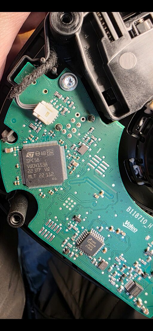

Приветствую,
Привезли на попытку поднять мертвый подрулевой с 223, как я понял, там машина постепенно разряжалась, мое мнение - повредилась целостность прошивки. Скорее всего, это SPC582B LQFP100. Кто-то читал такое? У пцм, кажется, есть модуль для чтения, но проц может быть закрыт, к jtag не подпаивался, что-то, чем можно прочитать айди/попробовать получить доступ к памяти - отсутствует
