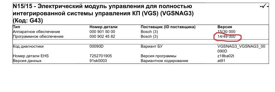

Vin WDF44781313638954
SW 0009024582
447 кузов, 654 мотор.
Есть что то свежее? Тут софт 14 года.
У машины при остановке на светофоре при положении АКПП в положении D через несколько секунд (от 5 до 30) происходит сильный пинок. Адаптация не помогает.
