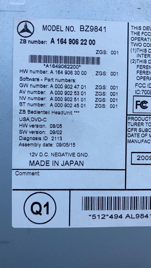

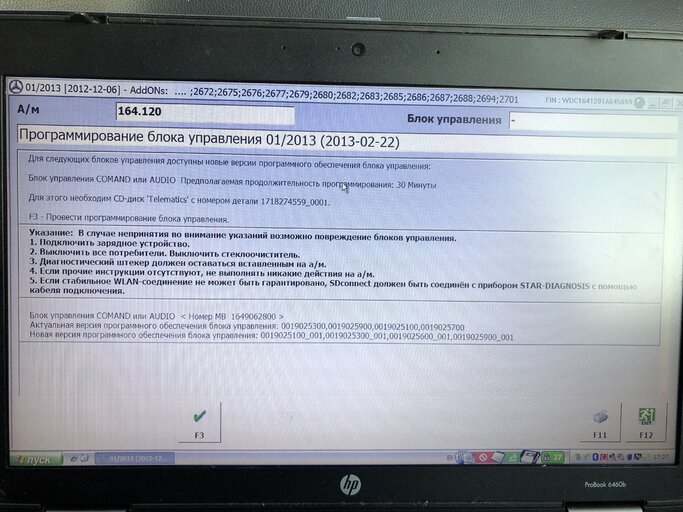

W164, NTG2.5. Стали обновлять ПО, номер HW 1649063000, софты подобрали такие:
0019025100, 0019025300, 0019025700, 0019025900, диск А1718270100
При обновлении обновил только один софт, остальные с ошибкой. Голова в буте.
Потом смотрю в ведьме номер HW головы, а он 1649062800, то есть диск другой, 1718274559. Софты те же, только 0019025700 меняется на 1719025600. Пишу его, но при обновлении те же ошибки.
Есть мысли как восстановить голову?

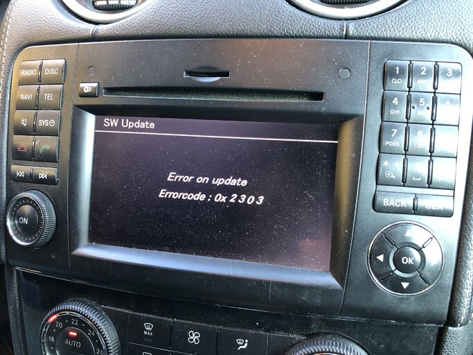

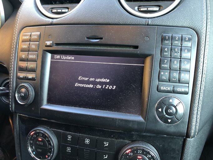

В момент проверки уже после копирования файлов 0х2303 и 0х1203
Во вложении вся информация.
Максим, я в конце шил уже дасом оффлайн, с нужным диском, и тоже самое.

прибор значит конструктор, где дурачки тасовали не думая eeprom. ищи родной eeprom для данного аппарата, иначе шиться не будет. было несколько модификаций по годам, прошивки-то одинаковые, только есть отличия в епромах, и такое вот получается.
по наклейке вижу, что аппарат 494 - US, значит дурачки туда зашили с ECE дамп и решили сделать европу нахаляву :)
