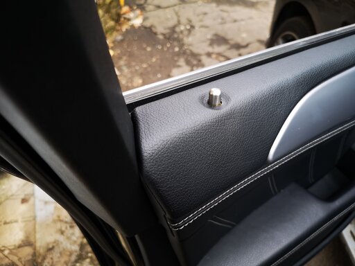

Добрый день вот купил себе пины в двери AMG в замен пластмасовых. Но есть одно но они не вылазят в посадочное место. Временно их демонтировал но как то по колхозу получилось.
Может кто нибуть помочь с данной проблемой.
Номер детали A0007660800
Авто ML W166

А может быть надо было A0007660228, хотя наверно они одинаковы по диаметру, в ЕРС есть посадочные места такие A1667270059 и такие A1666980000 в зависимости от модельного года

надо по каталогу покупать...
эти идут с рестайлинга SA806/807/808/809
как раз - они ШИРЕ, а теб надо УЖЕ. они как раз от GLE :)
тебе надо A0007660228 (комплект 2 штуки. на все двери надо 2 штуки покупать)

Ну так а посадочные от реста A1666980000, не встанут в карты дореста?
в любом случае выяснили, что запчасть, которую купил автор - не подходит к его авто, выяснили разницу, и придумали решение возможное. :)
Проще от GLE внедрить окантовку. Пины ещё докупать вообще как то не очень.
Я так в свое время в 211 под шторку в задней полке делал отверстие кстати норм получилось ?
