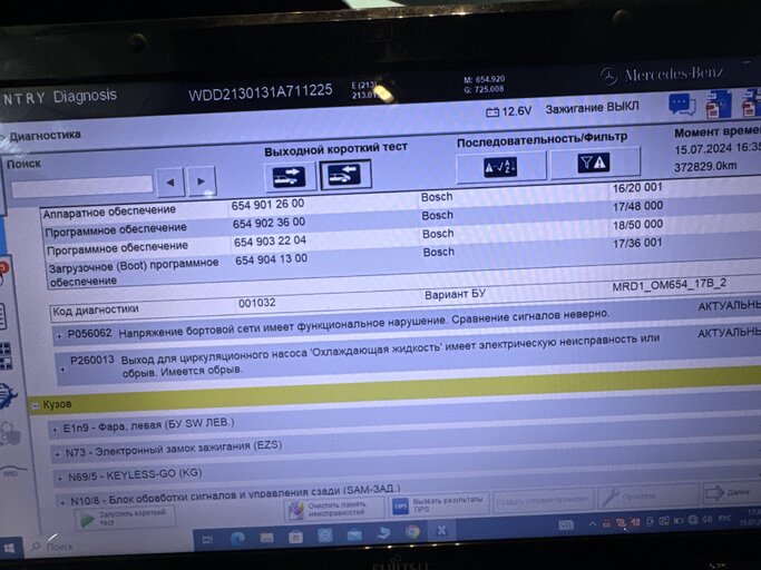

Benz auto Новичок Июль 15, 2024 #1 Привет всем ,ошибка P056062 P1B9213 убирается потом появляется Сталкивался кто может?
Benz auto Новичок Июль 15, 2024 #3 романофф сказал: как переводятся? Нажмите, чтобы развернуть ... Вот Вложения image.jpg 1.3 MB · Просмотров: 38

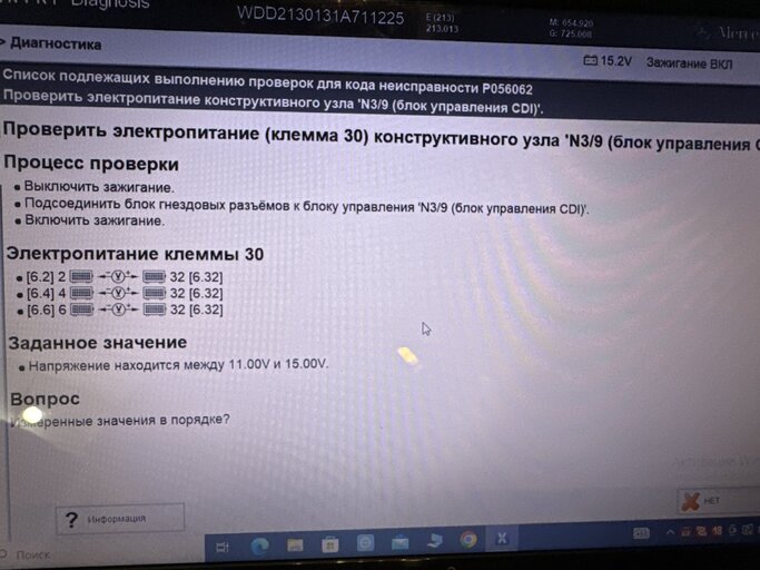

романофф блестящий... Июль 15, 2024 #4 по ошибке что в проверках пишет? симптоматика какая ещё? какие-то блоки жалуются на питание? Последние изменения: Июль 15, 2024
Benz auto Новичок Июль 15, 2024 #5 романофф сказал: по ошибке что? симптоматика какая ещё? Нажмите, чтобы развернуть ... сообщение автоматически приклеено: Июль 15, 2024 романофф сказал: по ошибке что в проверках пишет? симптоматика какая ещё? какие-то блоки жалуются на питание? Нажмите, чтобы развернуть ... Другие блоки нет только на двс ошибки и на панели приборов красный акб Вложения image.jpg 1.3 MB · Просмотров: 19
Benz auto Новичок Июль 15, 2024 #7 романофф сказал: Питание моторник по схеме проверяйте. Нажмите, чтобы развернуть ... Спасибо буду смотреть.
