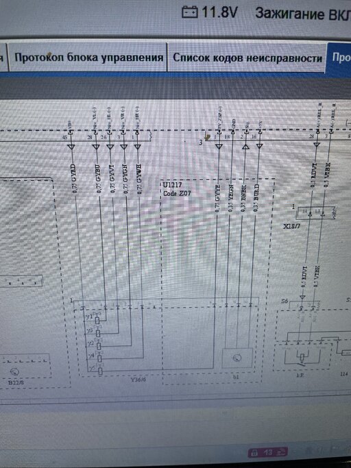

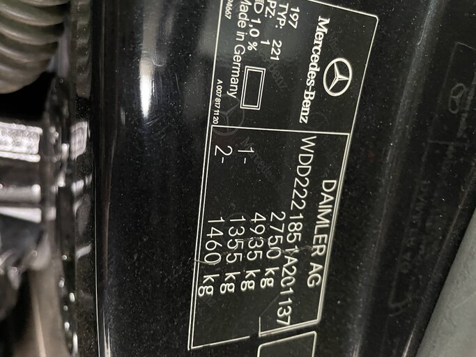

привет, а были такие без датчика давления ?
в действительных 35 бар

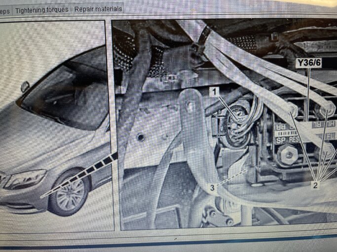

проводов на датчик давления даже нету на блоке клапанов
222.185

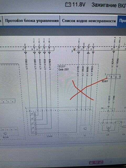

даже на блоке клапанов проводов под датчик давления нету 🤦‍♀️
и вис у меня кажет схемы с 18 года
бэн а нид хелп
и то датчик есть на 217 и спец защите, мож он где то в другом месте стоит)

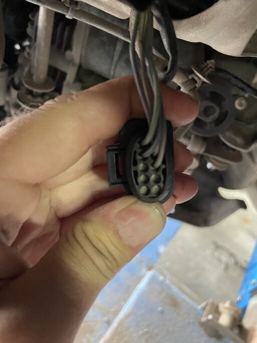

хотел пневмо тесты прогнать а там 35 бар показывает , найти датчик давления так и не удалось
у меня нету проводки на датчик на блоке клапанов и на блоке пневмы вроде 3 разьема и то 2 больших и один на 2 пина/ не используется
