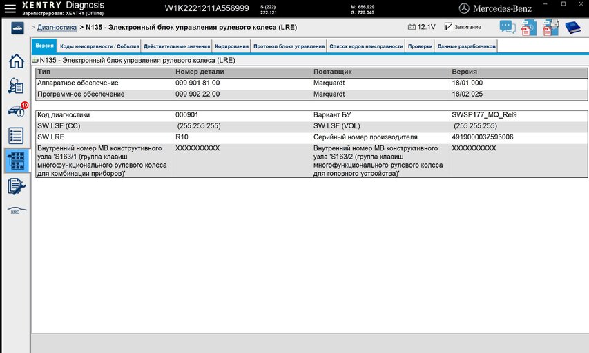

Добрый день.
w222 2020
На машине достался блок A0994643506 - он идет на праворульных версиях.
По EPC идет блок A0994644905.
Во вложении блок с праворульной.
Заводского блока нет.
Вопрос: можно ли что-то придумать программно или только брать блок с нужным HW?
