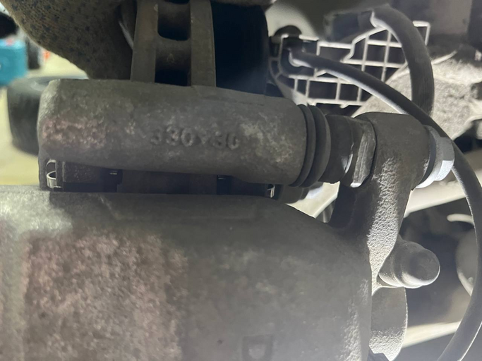

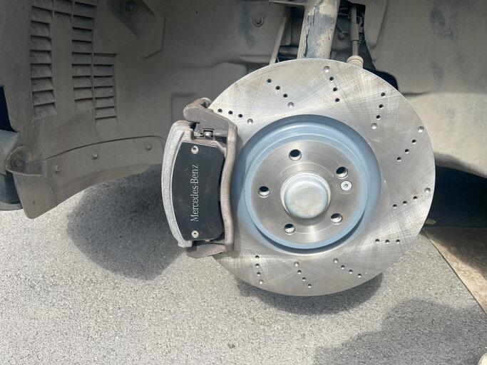

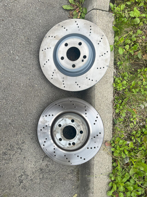

Имеется личный GLB 250, заказал передние тормозные диски 350 (вроде как проверял по вин, видимо ошибся), оказалось что по факту стоят 330 хоть и с перфорацией и похоже на оригинал (что очень удивило),

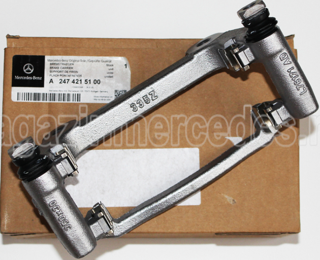

Вопрос возможно ли поменять скобы на A2474215100 и перейти на 350, на родных суппортах указаны что вроде универсальные 330/350x33, но как оно реально в жизни?

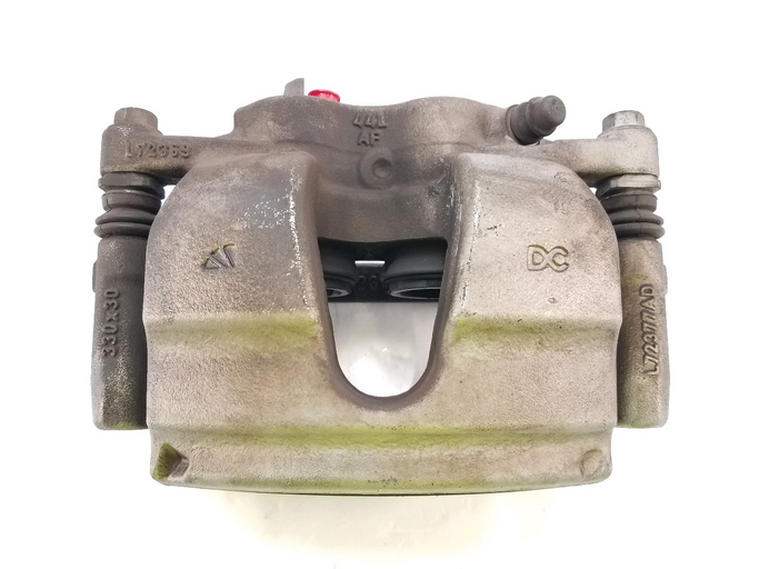

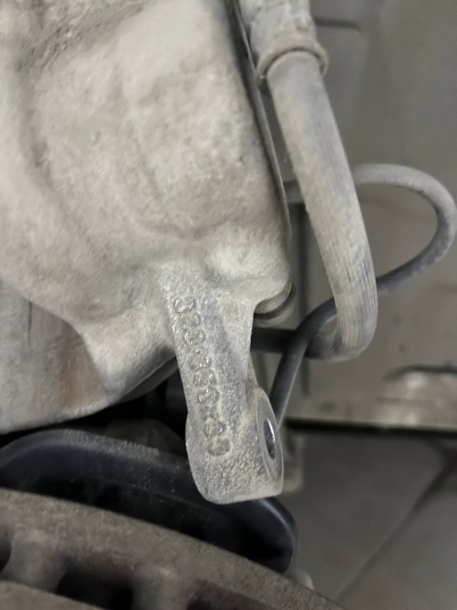

Если левые смотреть:
A2474214300 суппорт со скобой 330
A2474214500 суппорт со скобой 350
непонятно одинаковы или нет

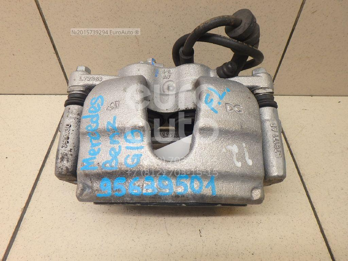

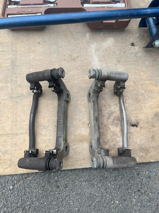

A2474215100 скоба идёт с кодом U29 или с 950 (спортивная тормозная система или амг пакет)
суппорта с кодами U29 и 950 так-же имеют свои номера.
4300 - без
4500 с кодами. (т.е. под 5100 скобу, 350).
то , что у тебя маркировка и то и то - проверяй , купи скобу.
возможно разница в щитке декоративном у суппрта.
