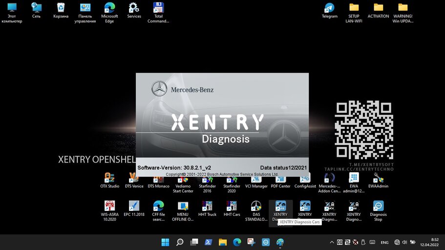

Здравствуйте!Развернул на ноут образ ксентри. Помогите пожалуйста отключить логин входа в ксентри , предыдущим способом не получается. Или сборщик софта наколдовал.
