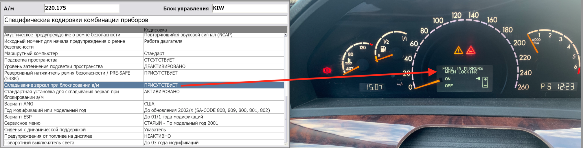

Нашел W220 (WDB2201751A113275), дорест, 2000г, лонг, у которого в настройках можно выставить складывание зеркал при блокировке машины. Изначально пункт был выбран как неактивный и на щитке приборов надстройки не было. Я его активировал, пункт появился на щитке.

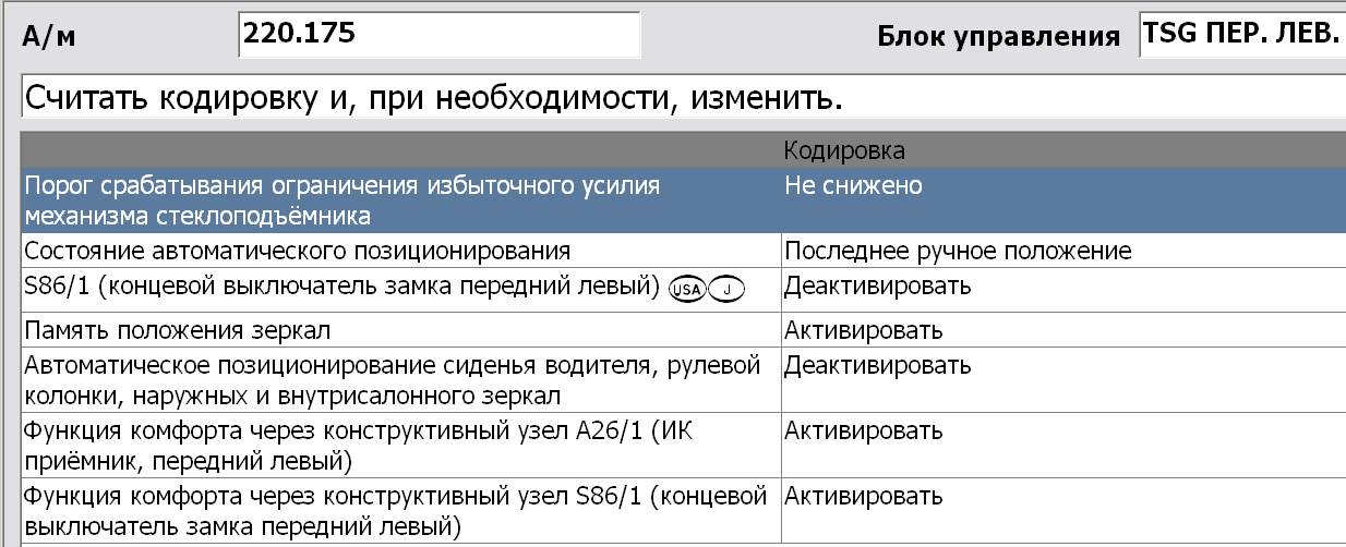

Включается в блоке замка зажигания (KIW). В блоке TSG в кодировках ничего о складывании зеркал не увидел:

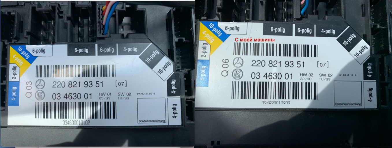

Вот фото двух блоков TSG, моего и того, который стоял на машине, где есть пункт про автоскладывание:
Кажется, что мой блок даже новее.

  1. потому, что не поддерживают.
  2. потому, что они такие-же как у тебя.
  3. да, это писали.
  4. блок должен поддерживать
  3. да, это писали.
Просто вы писали про что нужен блок TSG а "Room" писал, что нужен KIW. Я думал, что нужен один только блок. Получается Приборку могу себе переставить и останется найти блок TSG и тогда по идее должно заработать.
