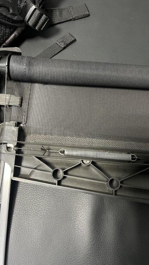

Тут на смарте беда случилась :) с одной стороны перетёрлась и лопнула верёвочка , которая растягивает штору. как толстая нитка . не металлическая.
кто-то занимался такими вопросами? какими материалами менять. явно не должна растягиваться и быть износостойкой.
с образцом в магаз швейный пойду на неделе, вдруг кто заморачивался...
шторка панорамы - webasto, традиционно.

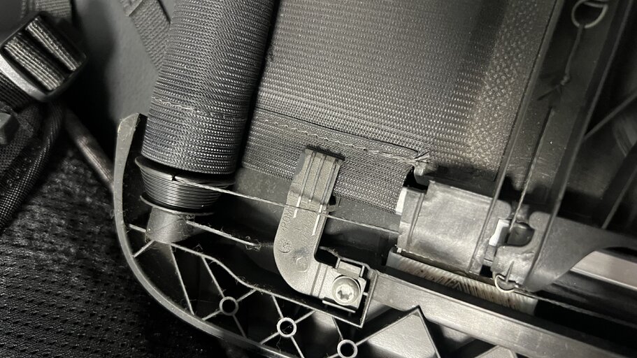

конструкция предельно простая. крепление нитки с одной стороны петелька к пружинке, с другой стороны - бобина в прорезью которая крепится к валу. думал придётся снимать что-то, распрессовывать чтоб зажать нитку, но нет.

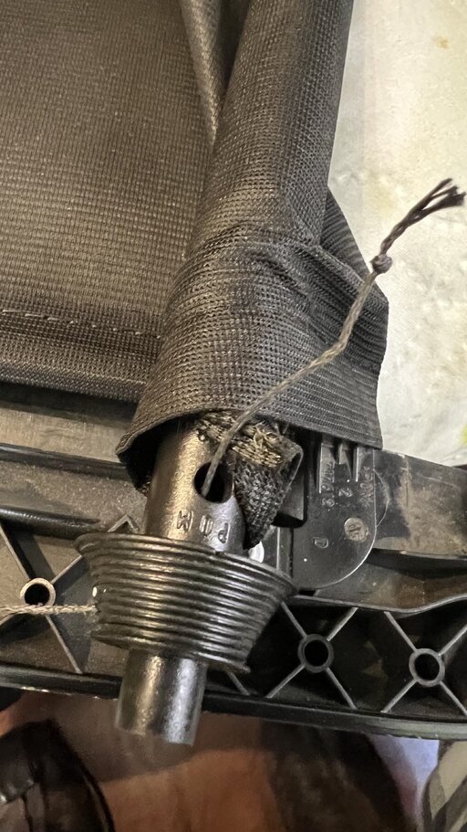

конструкция простая и удобная. отверстие в валу с прорезью до бобины скрыто пот тканью шторки. на фото обратная сторона, с противоположной - там прорезь узкая. она держит узелок.
по хорошему образцу сделал две новые нитки с петелькой и узелком. длина там до миллиметра не критична - пружинки компенсируют.
намотка тоже не сложная.
в свёрнутом состоянии бобина размотана полностью. и закрывая штору она наматывается постепенно как нужно.
