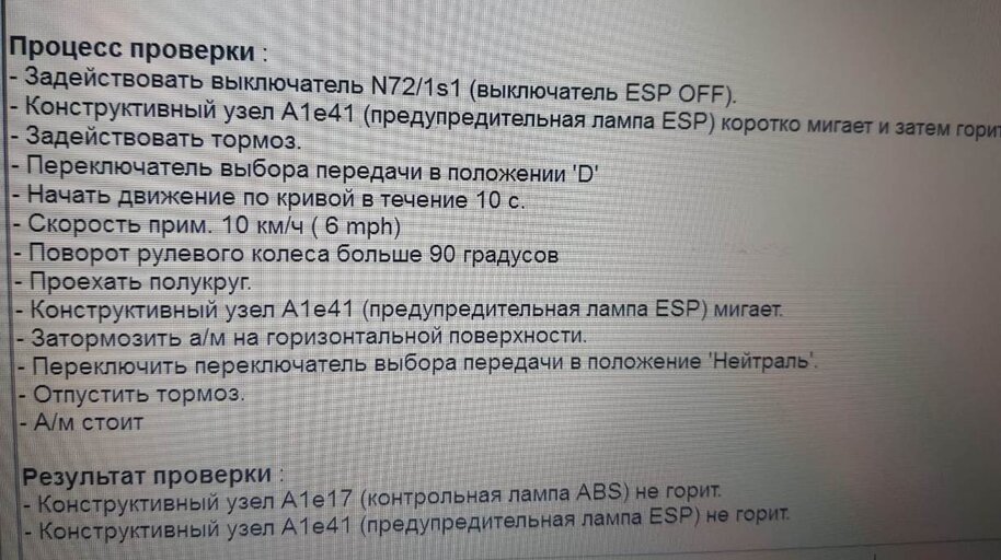

Знаю точно что машина натерпелась от предыдущих хозяев всякого, и этот дорожный тест могли включить для страховой, но всё сменилось, нынешний владелец хочет исправить, и сделать авто рабочим. Я мозгом понимаю, что нужно завершить или отключить этот тест, но ни Xentry, ни "великие" Vediamo и Monaco не дают возможность это сделать, т.к. просто не нахожу меню этого теста. Его просто нет.

Диагностика должна быть отключена. Последовательность написана.

это лаунчем сто пудов натворили, на ресте в ксюхе не отключишь никак. смотри в данлоадах, сам парился как то около часа, потом нашел
