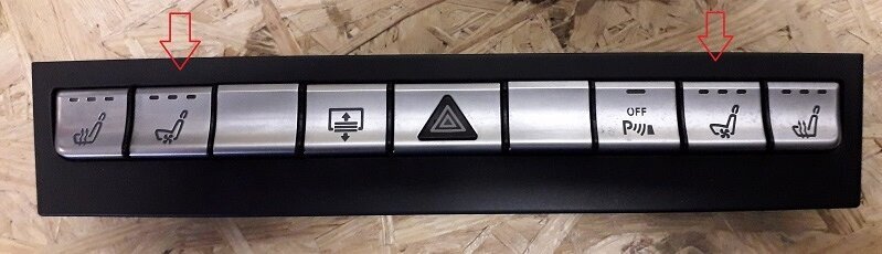

Вопрос встал по верхней панельке кнопок - брать сразу со всеми кнопками или не связываться.

Подскажите, какая строка в CGW активирует кнопки вентиляции сидений?
В xentry в действительных значениях блока OBF нет вентиляции (шторку активировал - присутствует)
