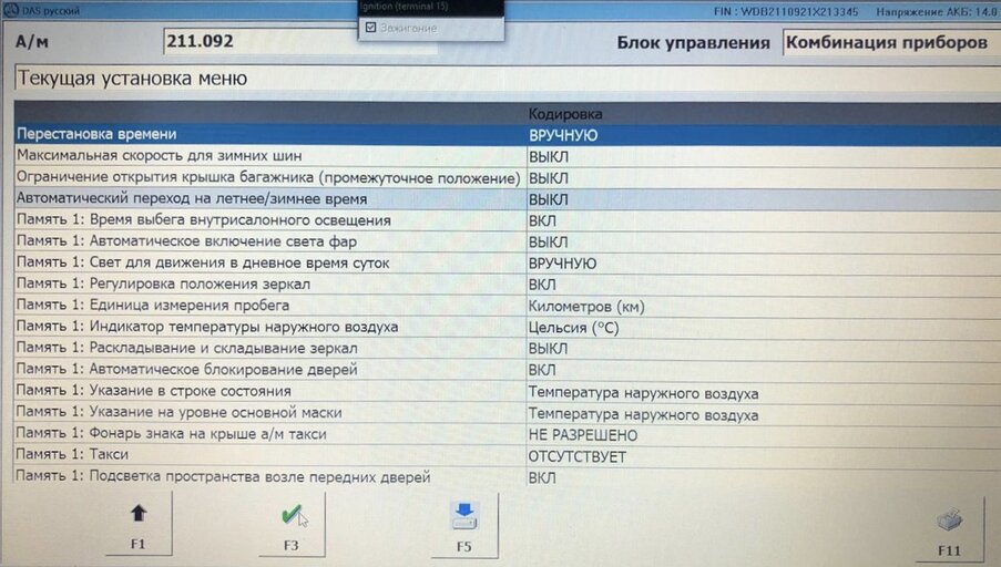

Надо отключить переход на летнее время, по предварительной информации через меню авто это не сделать.

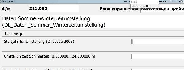

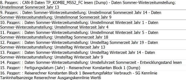

Подключился к приборке, искал в DAS кодировки, настройки, активации параметра Sommerzeit.
Нашел действительные значения: Прошу помощи в решении вопроса.

А если в Startjahr fur Umstellung / Год начала конверсии установить 2050 год например, сработает?

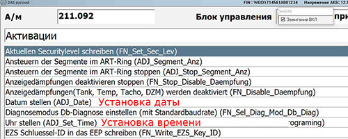

В активациях есть пункты установок даты и времени, вместо настроек в меню использовать можно?
