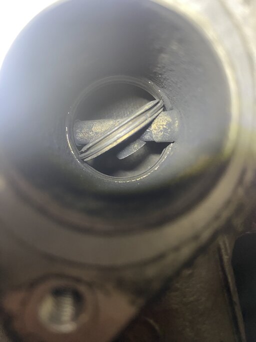

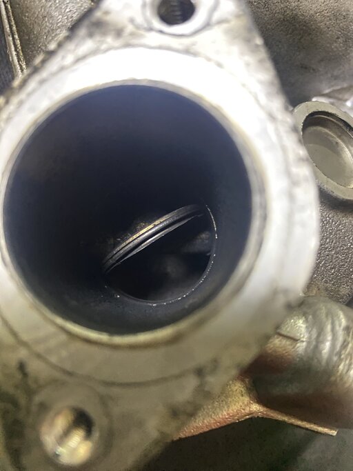

Всем привет! Приехал w292 с ом642 с жалобой по не понятной работе мотора. Сделал быстрый тест, вижу ошибку p040473 Активация регуляторарециркуляции ОГ( высокого давления) имеет функциональные нарушения. Исполнительный механизм не производит открытие( фризы ниже). произвел тест системы рециркуляции ОГ, тест пройден ( менять конструктивный узел y27/9 не допускается) сделал тест расходомеров тоже все хорошо. После удаления ошибки, газовал на месте и ошибка опять появилась. Толкните пожалуйста в нужном направлении? а то маленько не пойму что ему надо?. Всем спасибо за ответы!
странно, значения во фризах по объёму пустые. 0 воздуха.
история какая? прошивка может кривая?
Тоже на это смотрел. Авто видел в перый раз. Знаю мало. Только то что примерно 1000 км назад где то в сервисе чистили расходомеры и пайпы от масла. По фризам эта ошибка с этого момента. Сегодня замерил картерное давление было более 600Па после отсоединения штатной маслопомойки давление нормализовалось.
Сегодня снял сервопривод ЕГР. С одной стороны заслонку сточило, кольцо в этом месте вставало в расклин и клапан реально заедает в закрытом положении??. Заказал ждём.
